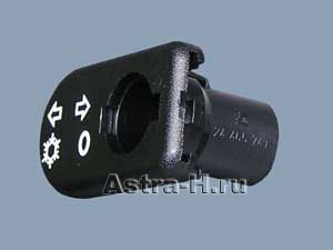

Krytku klimatizace přihrádky koupíš u Opla přibližně za 120kč. (4,98e).

Stan.-Dakujem ti velmi pekne :) Uz som to spravil ruky mam cele doskriabane,co som tam ten filter popravoval,ale nevadi je to hotove.Dakujem aj tak,a ked dam dolu tu gumenu kritku a nasadim tam tu kritku tak uz fungujem s klimatizovanou priehradkou?Ci to zalezi od vybavi?Dakujem

Pokud máš trubku od výparníku k přihrádce, tak stačí pouze vyndat krytku, pokud trubku nemáš, tak musíš ještě dokoupit trubku.
