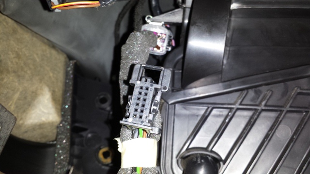

Inak este jedna otazka nevies naco je tento konektor?nic v nom nemam zapojene,nasiel som ho ako som vymienal ten filter.

Jedině co mě napadá dle barev vodičů, tak by to mohl být konektor k řídící jednotce kontroly huštění pneumatik.
