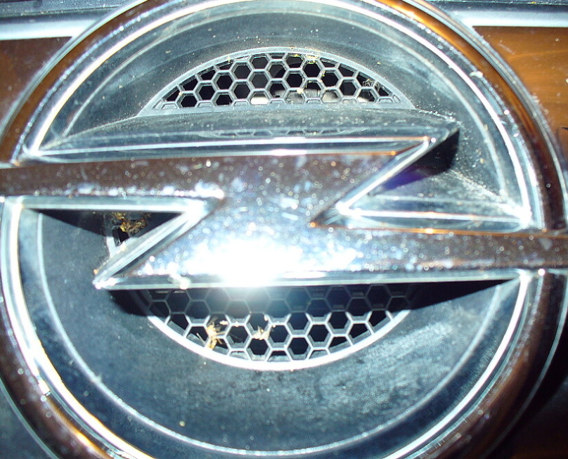

bubo
Příspěvky: 410
Bydliště: Vysočina
Re: Poškozený chladič - kamínky
Příspěvek od bubo »
Já mám rv. 2006 a pod znakem mám mřížku , vypadá takto - viz. foto
luba
Příspěvky: 17
Registrován: 18 říj 2008, 21:38
Bydliště: Svitavsko
Příspěvek od luba »
to jo pod znakem to tam myslím mám taky, ale jenom tam,
vedle v té mřížce (pod žebry) ale už nic není!
Opel Astra H Caravan 1,8 16V
Z18XER (103 kW), r.v. 2007
