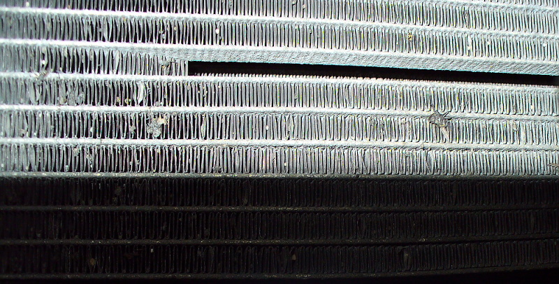

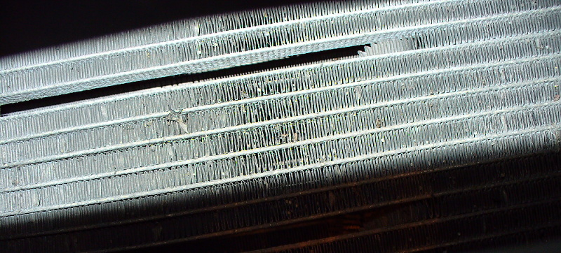

Díval jsem se mřížkou masky na chladič ( ten přední od klimatizace ) a zjistil jsem poškozené vlnovce na žebrech chlazení :roll: Asi na pěti místech jsou od kamínků úplně utrženy od žeber a plandají směrem k chladiči vody . Za tu masku by asi chtělo dát nějakou ( jak používají tuningáři ) drátěnou mřížku , aby to bránilo odletujícím kamínkům . Když to dokázalo takto urvat ty vlnovce , tak by to učitě dokázalo i prorazit chladič . Takže tam něco zkusím dát .
Máte nějaký tip , nebo už jste dělali zabezpečení proti kamínkům a za tu mřížku masky ? A co ten poškozený a vyrvaný vlnovec ? Asi se to opravit už nedá , co ? Snad to na funkci chlazení nemá zásadní vliv ? Stalo se vám už taky něco podobného ?
Přikládám fota , jsou jen přes mřížku , snad to bude vidět :?

To žebrování vyrezlo a vypadlo. Bohužel se to stává u chladičů klimatizace docela často. Nejčastěji je to na spodní příčce, na které drží sahara ventilátoru. Jediná pomoc je chladič nalakovat, což je u staršího skoro zbytečné, protože lak na oxidaci nepřilne, ale u nového to prodlouží jeho životnost.

Jelikož máš utržené i žebrování, tak by mohla unikat náplň klimatizace a dostatečně to nechladilo.

Pokud klima normálně funguje, nemizí náplň, asi bych chladič neřešil...

Klima chladí , poznám laicky , že by mohla mít snížený výkon , nebo pokleslý tlak , nebo míň náplně ?
