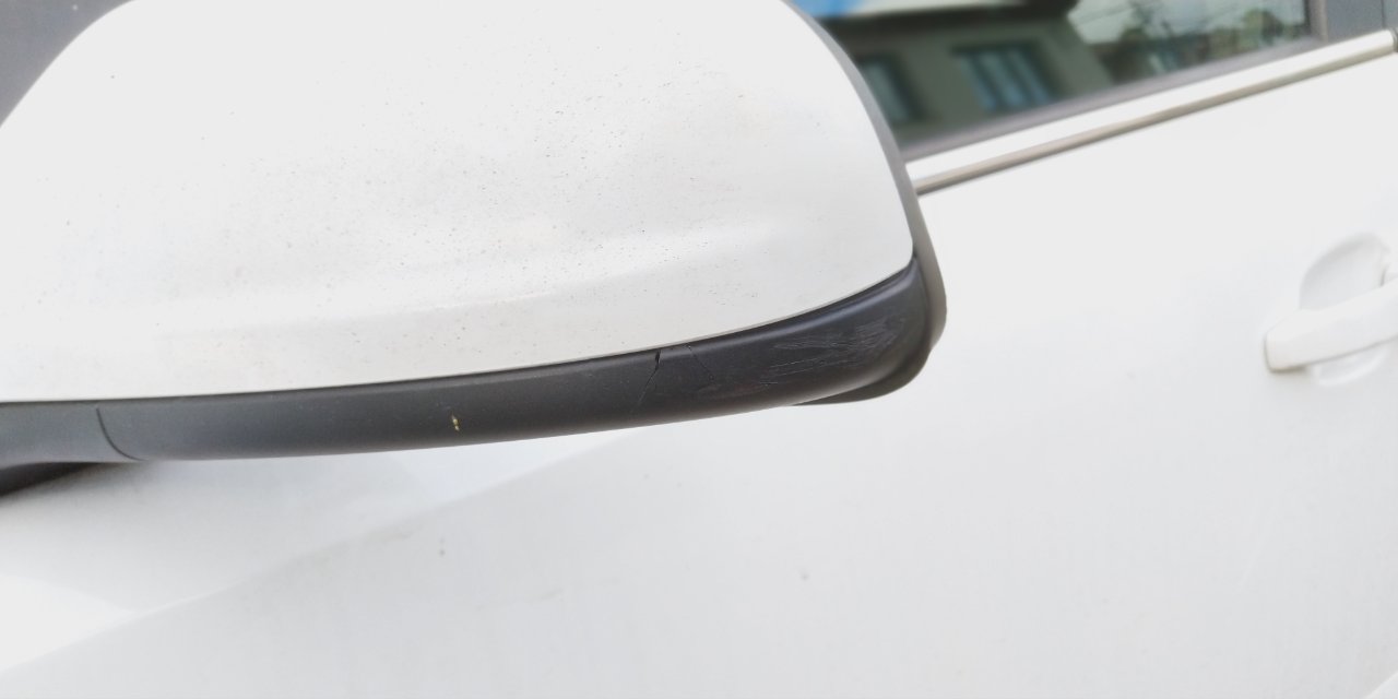

Zdravím všechny přeju hezký svátky,
jdu dnes kolem auta a vidím že proběhl menší ťukec, myslíte ze by šel vyměnit jen ten prasklý černý díl?
Díky

Mibee píše: 26 pro 2019, 12:40 Zdravím všechny přeju hezký svátky, jdu dnes kolem auta a vidím že proběhl menší ťukec, myslíte ze by šel vyměnit jen ten prasklý černý díl? Díky
Samostatně se spodní díl neprodává, pouze koupit jiné kompletní na autovrakovišti nebo druhovýrobu podle roku výroby.
Od modelového roku 2010 byl proveden facelit i zrcátek.

Navíc se obávám, že pokud je konstrukce zrcátka stejná jako u "géčka", tak ten plast je součástí kloubu a přes něj to nepřetáhneš. :(
