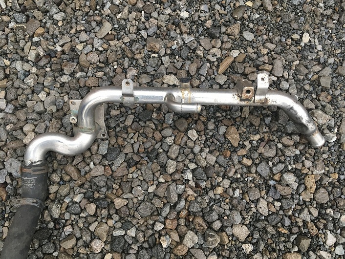

Zdravim,vie niekto poradit kde pozhanat tuto trubku lacnejsie?Alebo ci pripadne pasuje z Alfy 159-tam sa mi zda ze je z ineho materialu.Dakujem.
http://www.opel-shop.sk/www-opel-shop-s ... M-93194989
Z Vectry mi to nebude pasovat? https://auto.bazos.sk/inzerat/80927453/ ... 19CDTI.php

Tak som kupil z vectry a vyzera ze bude pasovat,je antikorova-alebo nerezova neviem to urcit.

Dej potom vědět, jak sedí. Taky u mě nevypadá zrovna nejzdravěji.

Tak trubka vymenena.Sedi presne,jediny rozdiel oproti astre je ze mala prirubu na 4 a nie na 2 sruby,ale ze na bloku su normalne 4 diery.Ta stara bola uplne skorodovana...Ocelova nova 199€ a ja som kupil z vectry anglickej za 25€-len pre info.
