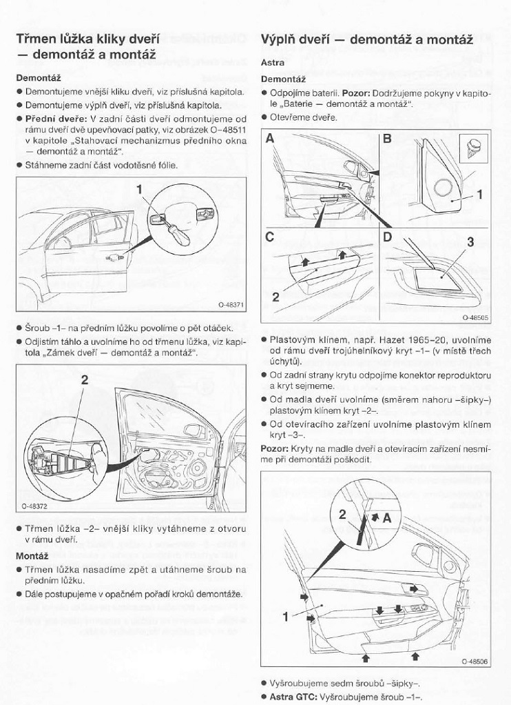

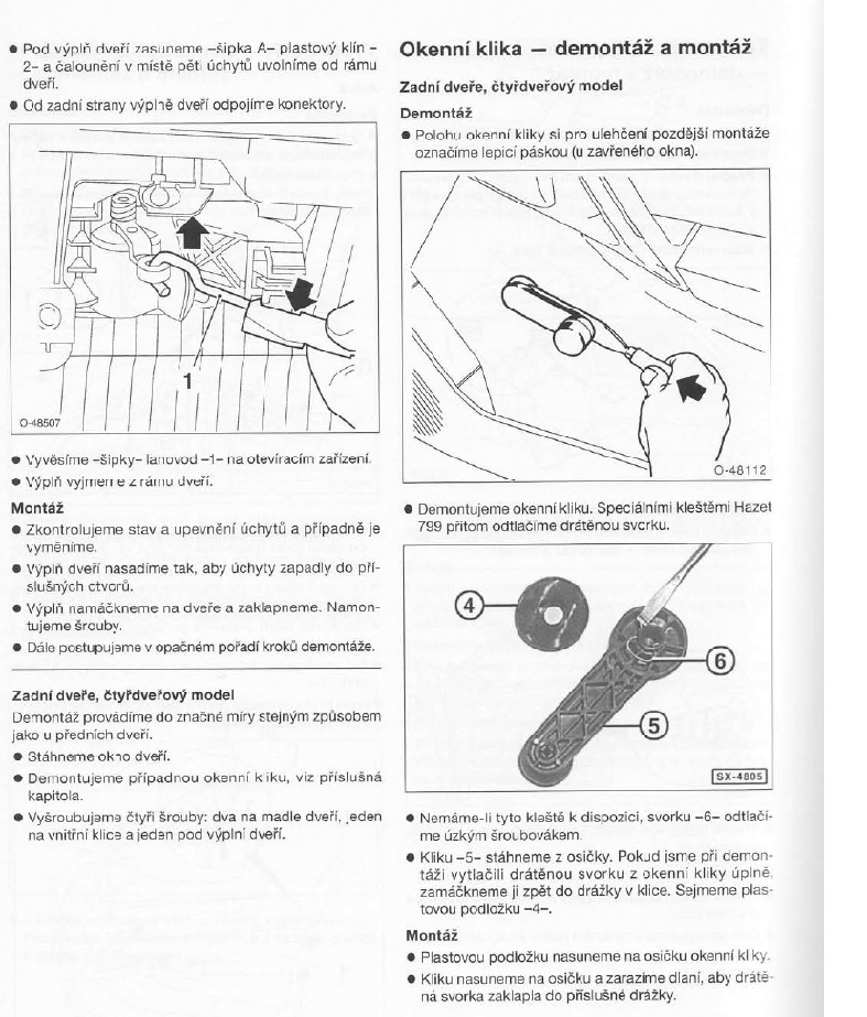

Co jsem koukal do "Opel bible", tak sundat tapec, odpojit konektor, odmáčknout pojistku a jde ven. Knihu ke stažení můžu poslat do mailu.
U obrázků je 1., 2. a 3. obrázek přehozen (začíná se třetím a následuje druhý, poslední je první :D )
