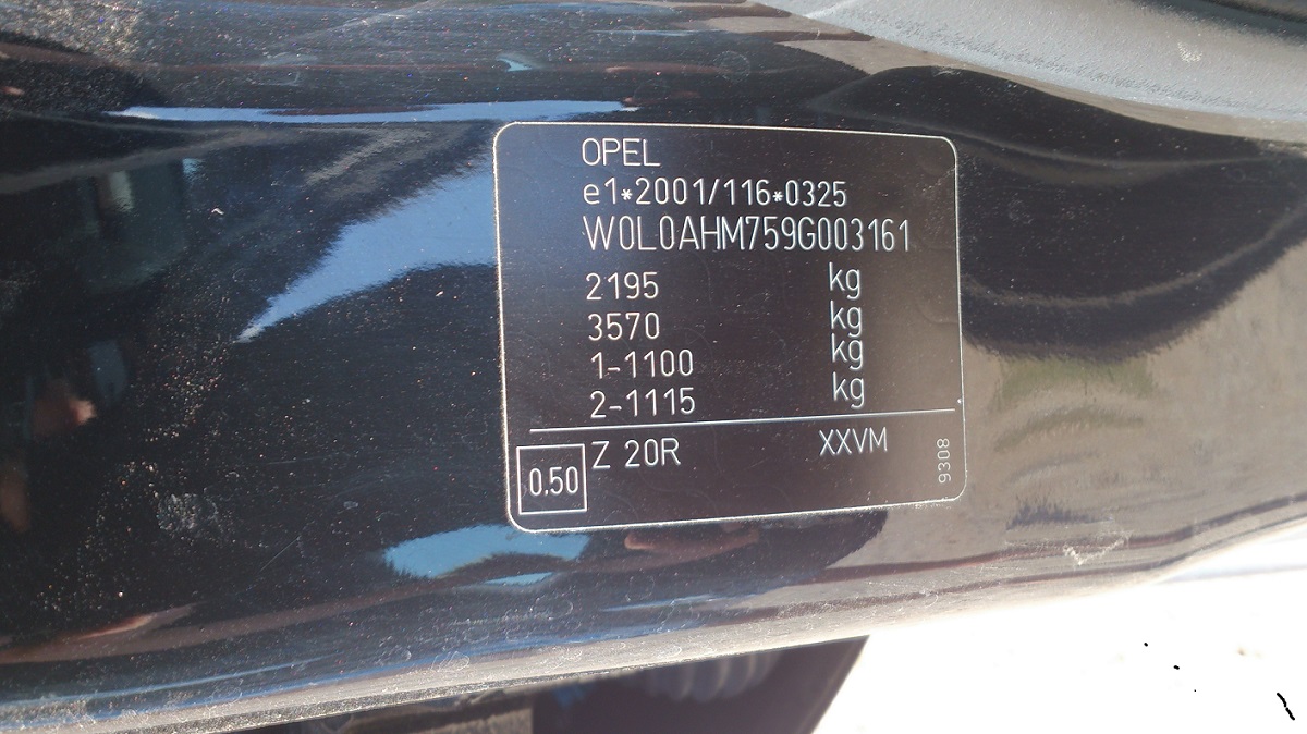

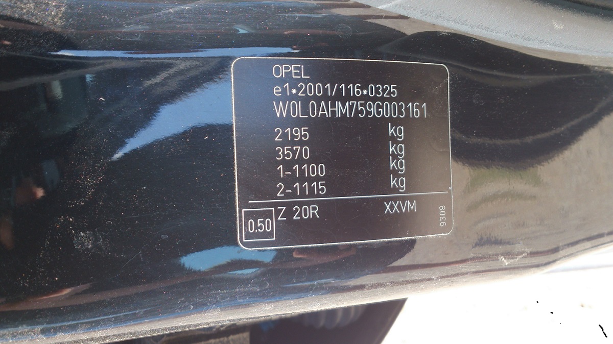

Ešte sa chcem opýtať, nemôže to mať niečo spoločné aj s tým, že na plechovom VIN štítku mám vyrazený výkon auta v kW ? U žiadneho auta som zatiaľ nevidel, aby bol výkon udávaný na VIN štítku. Ono aj by som sa rád pozrel na kód vyrazený na motore, ale je k nemu veľmi zlý prístup.

Dieselové motory mají ve čtvercovém rámečku údaj o hodnotě dieselových motorů. Viz údaj - štítek z Astra G (obsah 1,30), nevím zda u Astra H je také uveden obsah, nebo již výkon motoru z důvodu jednotného značení motorů různých výkonů. Ať to zkontroluje někdo, kdo má dieselový motor. Benzinové motory nemají tento údaj vyznačen.

Dobrá tedy, přikládám svůj "ropácký" štítek Z19DT, leč potřebné kilowatty tam nikde nevidím :P. Nebo že by to bylo to 0,50? :mrgreen:

Vasekpetr1 děkuji za ochotu, asi jsem údaj v rámečku špatně přeložil a je možné, že se to týká emisí :( . Nejlépe bude když Jozi ofotí na ukázku svůj štítek :) .

1,30 (1,20) - bez fitra pevnych castic DPF
0,50 - s filtrom pevnych castic DPF
Astra J, Insigina a novsie uz maju vykon v kW na stitku bežne.
