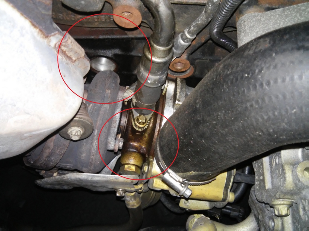

Ano ano, to je mi jasné, ale chci mít do budoucna klid, koupil jsem auto a nedostal jsem o něm moc informací, tak ho chci dát do pořádku.sladas opc píše:to ze to zere olej nemusi hned znamenat GO motoru..muze stacit repase hlavy driky ventilu,vymena tesneni atd..
Jinak jsem tak různě koukal odkud to může téct a mám menší podezření na turbo, přikládám fotografii jak to vypadá kolem turba.

jak jsi dopadl?
jinak ten olej z turiny je bohuzel KONSTRUKCNI chyba Opelu grrrrrrr. Je na to lek v podobe restriktoru tlaku oleje, ale musi se dat pred tim nez toto zacne delat. pak uz to nasledky jen trosku zmirni, ale neodstrani. cena srou z UK je cca 40€ i s postou. Druha moznost je tam dat modifikovane turbo z couternay, ale jeho cena je cca 1300€ a to uz je mazec. Kdyz zrepasujes turbo a prozenes ho pod plnym plynem na 1ku az 6ku - staci JEDNOU tak to tam mas na 100% znova a znova... ten restriktor by tomu mel zabranit. ja ho tam mam
prvni vec co sem koupil na auto.
