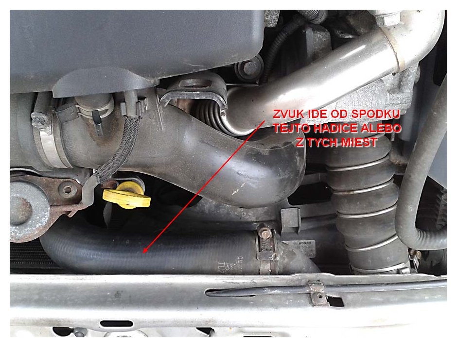

Pozeral som tie hadice na turbo a vpodstate hadice pripridavani tvrdli ale ak sa pridalo na cca 3000 otacok tak vtedy siel ten divny zvuk zo spodu motora asi od tej hrubej hadice. Ze by bola poskodeny ? Odfotim tu hadicu a dam sem.

bOL SOM TO ODFOTIT OD KTOREJ HADICE IDE TEN ZVUK TEDA POCUT TO ZO SPODNEJ CASTI. NEVIEM KAM SA NAPAJA ALE ZDALO SA MI ZE JE TAM DAKY PRECHOD NA OCELOVU TRUBKU. MOZE TAM BYT TEN PRECHOD ALEBO SPOJ DAKO POSKODENY CI AKO TO ZISTIM ? tO SA ASI TAK JEDNODUCHO VYMENIT NEDA CI ANO ? PRIPAJAM OBRAZOK

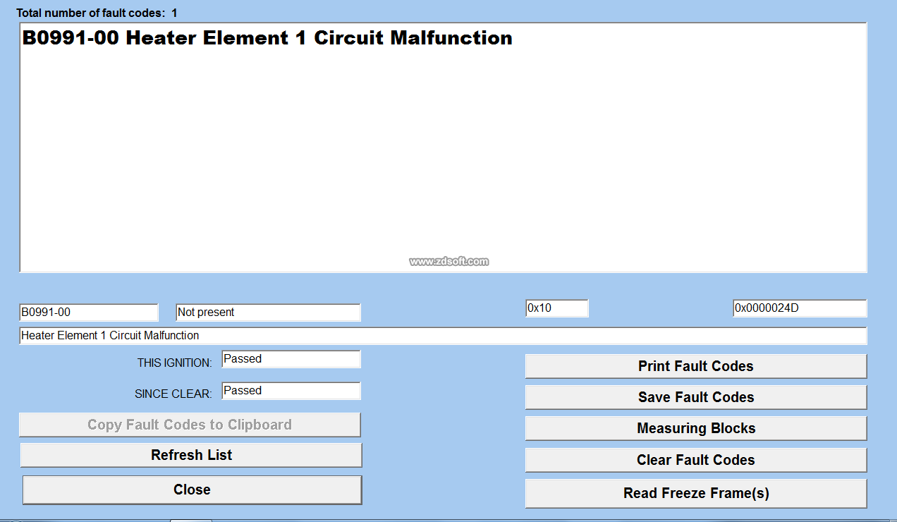

Čaute. Dnes mi pri ceste domov z roboty auto zrazu prestalo tahať. Leva som prisiel domov napojil som na diagnostiku a mal som niejake dve chyby pripajam foto. Evidentne mi prestalo ist turbo ale ked som doma chyby vymazal tak sa zdalo ako keby opat fungovalo no len neviem dokedy. Može to mať na svedomý aj vadny solenoidný ventil alebo už je to turbo v ťahu ? Ma niekto podobnu skusenost a podarilo sa mu to opravit ?
Opel Astra H 1,7 CDTI motor 81kW Z17DTJ , diagnostika op-com
Re: prepusta tlak ?
Ahoj, auto ti možná jede v nouzovým režimu, kdy je odpojený turbo a motor při chcípání má hrubý chod? Pokud ano zkontroluj třeba škrtící klapku (demontovat, vyčistit)jestli není olej v elektronice, něco podobného jsem měl a po vyčištění vše ok.
