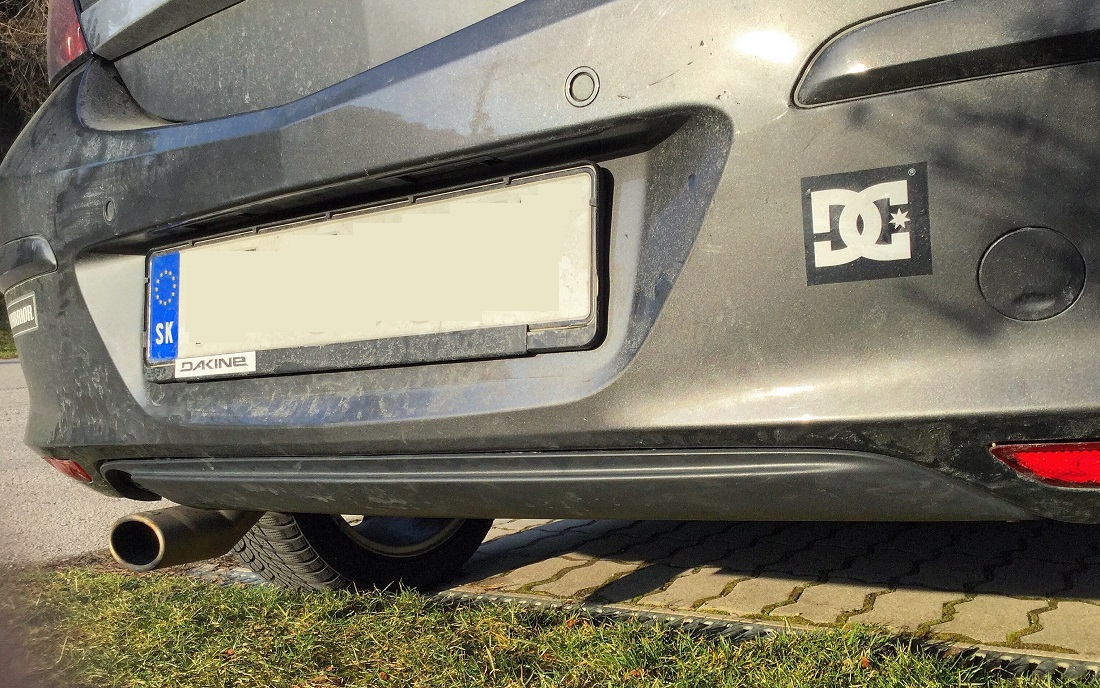

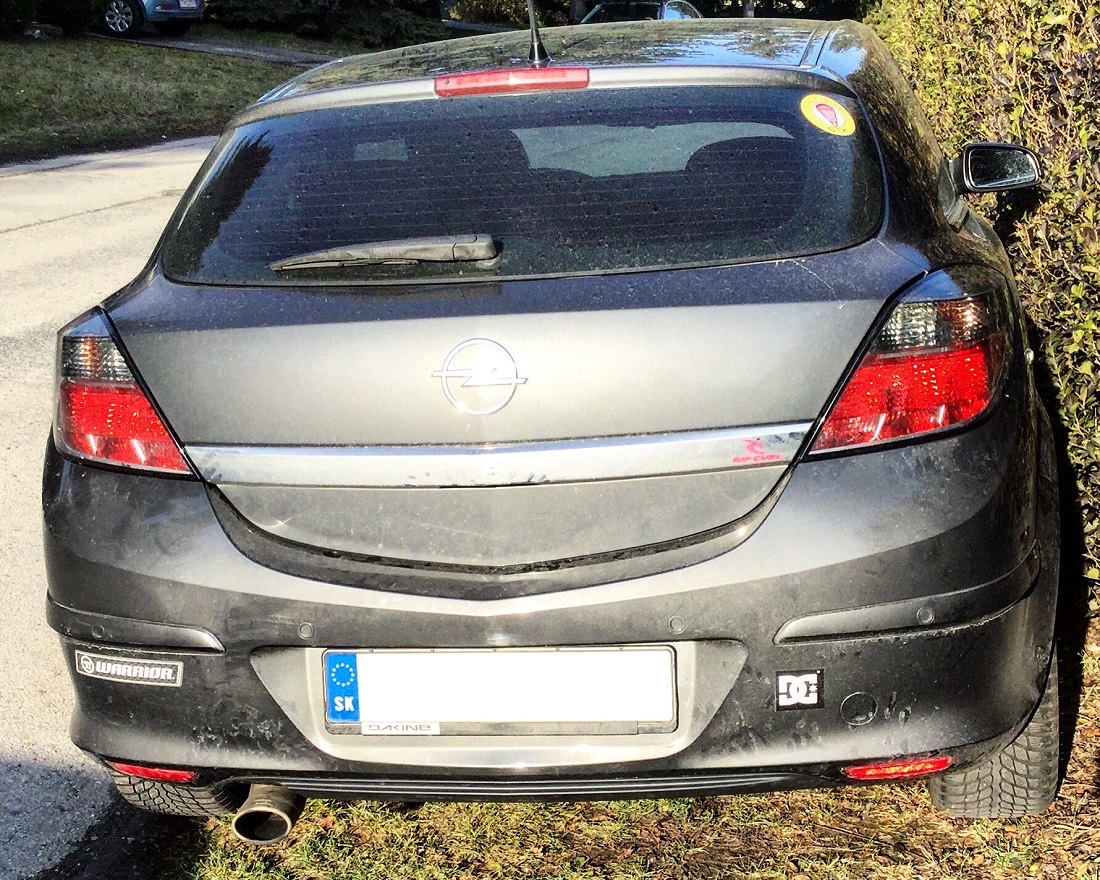

Ahoj chcel by som dorobit chcel by som na klasicky naraznik dorobit ten maly "difuzor" co ma sport verzia. Ten plast si viem zohnat... Bude to tam pasovat? Ako je to tam nacvaknute/nalepene? Prikladam foto aby sme sa chapali.

Po roku si odpovedam sam

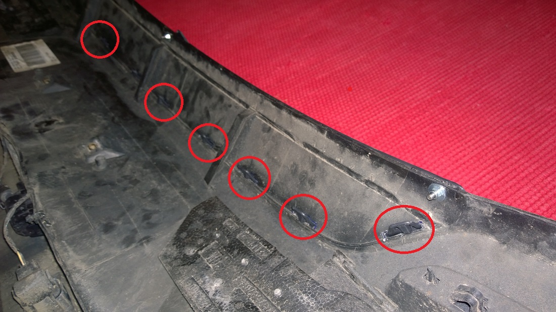

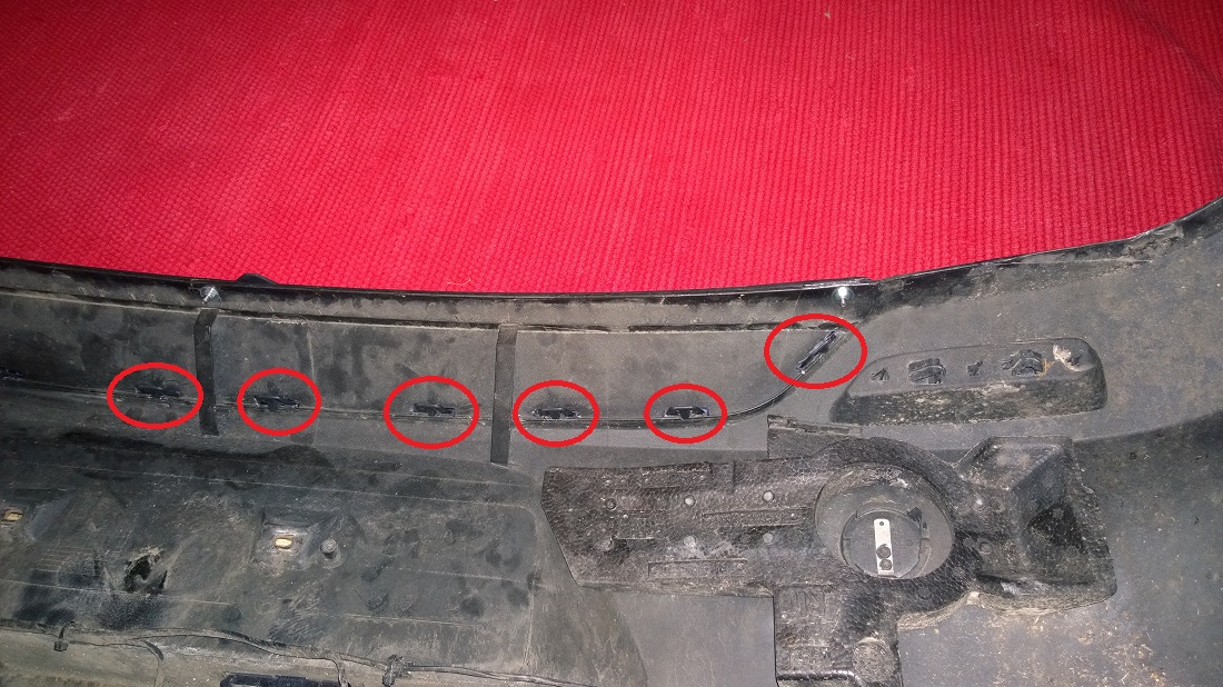

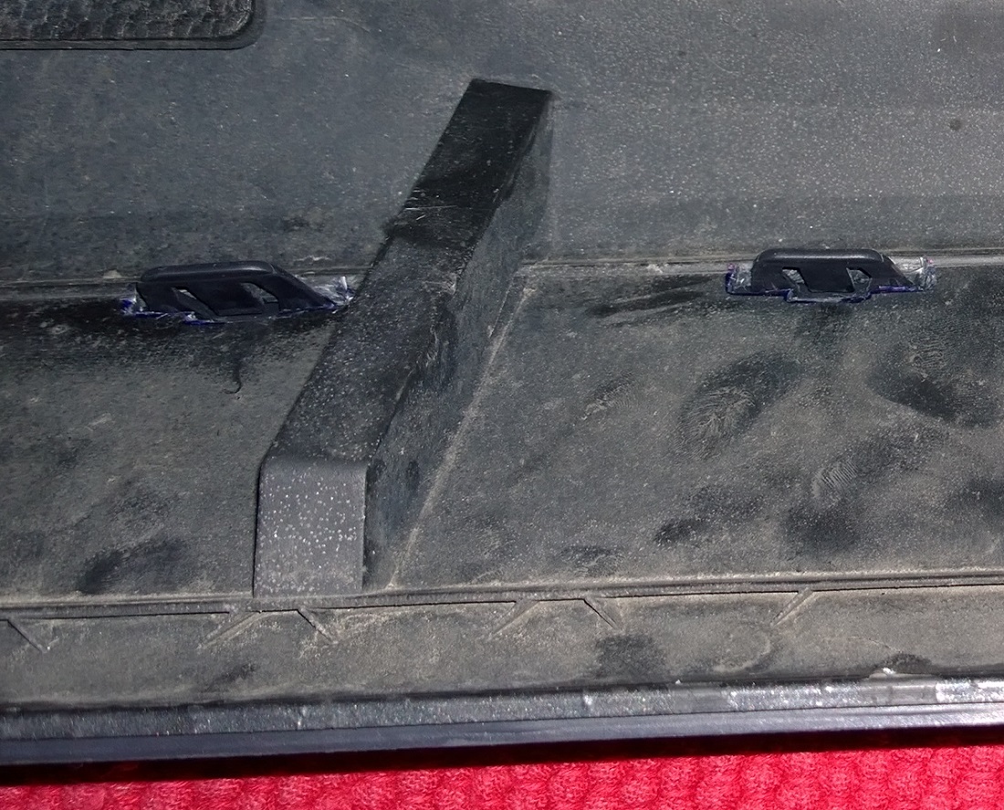

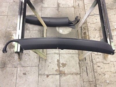

Da sa to a je to pomerne jednoduche! Staci si zaobstarat nasadu na naraznik (difuzor) s objednavacim cislom GM 13145670 / Opel 1404866. Pasuje na 5-dv. hatch aj GTC. Cena noveho dielu 30-40€. Pouzite sa zhanaju tazsie, cca 20€. Pripadne koncovku vyfuku alebo tlmic podla svojho vyberu. Ja davam Originalny tlmic s ovalnou koncovkou pre Z17DTR GM 13145225 / Opel 5852515.
Postup je nasledovny:
- Odmontovat naraznik
- Vyrezat 10 dier pre klipsy nachadzajuce sa na difuzore
- Vyzerat dieru pre vyfuk
- Nacvaknut difuzor a zaistit 4 skrutkami alebo niecim obdobnym
- Nasadit naraznik na auto a hotovo

A aktualni vysledek na aute? FOTO!
Re: Zadny naraznik - difuzor
Este tam chyba nova koncovka vyfuku ktora bude o daco vyssie
za me palec nahoru...jen koncovku bych dal lichobeznikovou sedi k tomu autu vice a myslim ze i verze opc line ji nabizela..je to presne ten typ co ma OPC..
