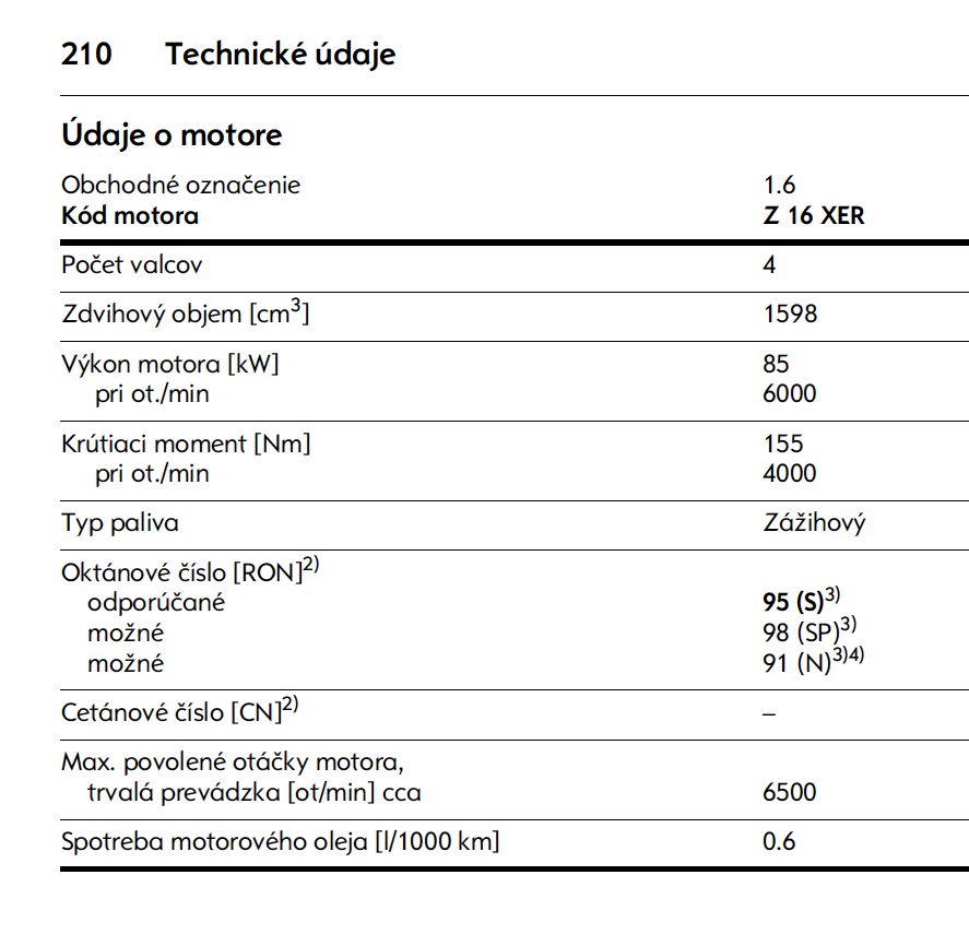

Prosím o radu k úbytku oleje. Mám Astru H 3 roky, nyní najeto 66 tis. km. Do druhé servisní kontroly, která byla před rokem, jsem s olejem neměl problém. Nyní ale pozoruji, že dost ubývá cca 0,6 litru na 4 000 km, přitom nikde není vidět, že by unikal. V servisu říkají, že je to v normě a udělali pouze to, že změnili olej z 5 W40 na 10 W40. Po této změně se to nezlepšilo. Budou to ještě projednávat s garančním technikem, protože na motor mám 6 letou záruku. Upozornili mě však, že na případné výměně (rozebrání, kontrola pístů) se budu muset finančně podílet, když je spotřeba v normě. Máte prosím někdo s tímto zkušenost, případně jak zmírnit úbytek.

Spotreba oleja je absolutne v norme, vid obrazok z manualu auta, kde sa uvadza spotreba 0,6/1 000 km a preco ti dali polosyntetiku 10W ked syntetika 5W ma lepsiu odolnost?

Hm fakt to nejak nevychadza, skor by to malo byt 0,6l/10 000, ale tak je to v serviske
Ja som spravil teraz za rok 21 000 km a podla rysky mi ubudlo 0,3l (medzi MIN a MAX je 1 liter)
