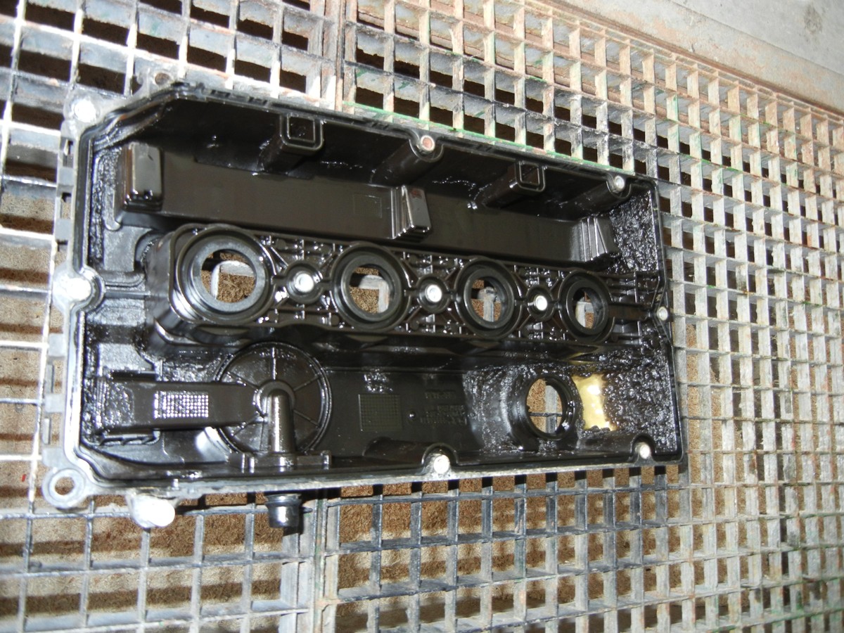

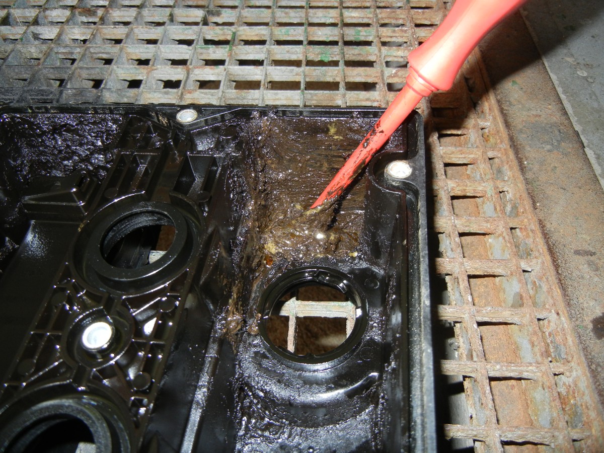

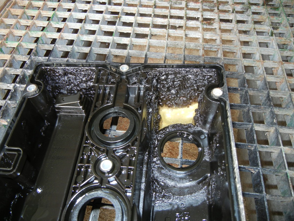

Je to normální, že se pod víkem dělá takové blátíčko? Motor má už za sebou 100tis. Kapalina z chladiče se neztrácí.
Opel Zafira B 1.8 16V 103KW
Ex: Opel Corsa 1.4i
Diagnostika OP-COM
Ex: Opel Corsa 1.4i
Diagnostika OP-COM

no fujtajbl ve spolek, zrovna dneska sem sundával víko z 2.2 benzín, 180 najeto a bylo tam krásně čisto
Re: Bordel pod víkem ventilů
No vypadá to jako emulze z úniku chladiče , to se mi často stávalo na starých škoda 120.
Řešení: vyčistit ten sajrajt z motoru nějakým čističem,výměna oleje - filtru, nové těsnění pod víko.
Pak jen kontrolovat , jestli se to znovu neobjevuje , potom by to byl už asi problém, možná prasklá hlava. Únik byl možná minimální, proto žádná velká ztráta
Nedávno jsem to viděl u známého, který měl golfa4 benzína a žena mu nalila do motoru směs do ostřikovače

Zdar,
podobný maglajz som mal na viečku u benzinovej vectry a bolo mi povedané, že je to preto lebo som chodil krátke trasy asi tak cca. 3-4km do práce a tolko späť. Vraj to je kondenz pary pri zahrievaní oleja a ten sa nezahreje tak sa to neodparí a usadí sa to na hlave a viečku, či ako mi to vysvetloval mechanik.
