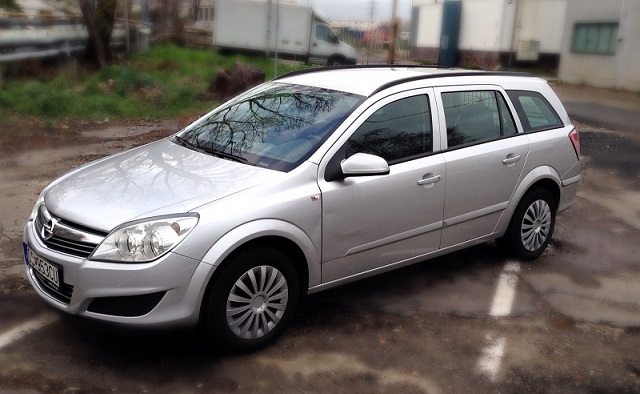

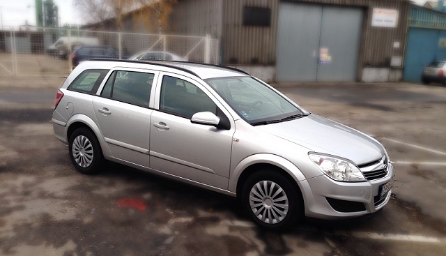

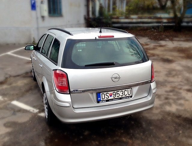

Po spokojnom cca 7 ročnom užívaní "G-čka" Z16SE som sa rozhodol pre kúpu niečoho novšieho a hlavne "vačšieho". "Donútilo" ma k tomu aj narodenie môjho syna (z čoho mám obrovskú radosť samozrejme) pred dvoma týždňami, nakoľko s 3dv autom to nebolo také easy.. Tak som snoril po nete a našiel tohto "fešáka" vo veľmi zachovalom stave.
Kúpil som ho 20.11.2013 v bazáre. Som jeho tretím majiteľom. Dátum prvej evidencie vozidla je 25.2.2008. Stav tachometra pri kúpe bol 90732km. (pri napichnutí na OPcom zistené o cca 40000km menej, prečo? neviem..) Farba strieborná metalíza. "Kozmetické chyby": mierna preliačina na ľavom prednom blatníku a ľavých predných dverách (nič vážne), prasknutý kryt ľavého spatného zrkadla, nefunkčné vyhrievanie zadného okna a chyby P0482-06 a P481-06 circuit low voltage, zistené až včera, po napichnutí na OPcom. Dúfam že nič vážne..
Najbližšie plány s autom: prehlásenie, odstránenie spomínanej chyby s chladením, výmena stieračov, filtrov, oleja, rozvodov, chladiacej kvapaliny, kúpa origo kobercov a časom by mali pribudnúť fólie a na jar nejaké tie "elektróny", aby to trošku vyzeralo.. :shock:
Prikladám pár foto, zatiaľ, fotené mobilom.
