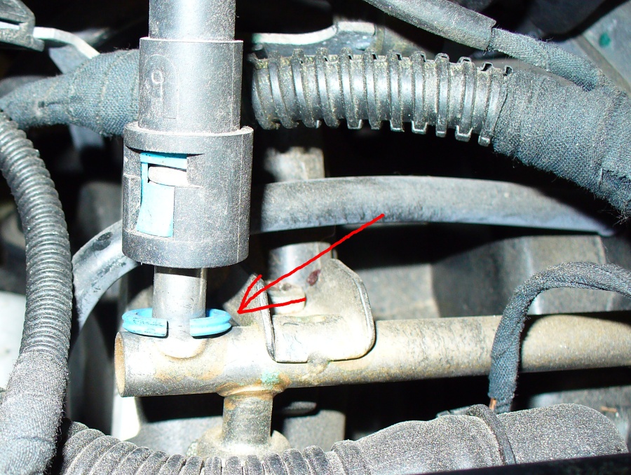

Nazdar klubáci , co je to za kroužek co mě poskakuje volně na potrubí ( nevím co je to za potrubí :-) je to v horní části motoru ?
Kam patří zacvaknout ? Nebo jinak , vadí , když nebude na svém místě a dám ho pryč ?

Já to na některých trubkách mám také :)

Už jsem dostal odpověď od RomanaK :
,,Je to kroužek, který drží sponu před montáží. Po namontování se uvolní a sjede dolů. Pak je tam už k ničemu. Můžeš jej vyhodit a nic se nestane. ,,

Tak to je super, já to tam mám taky a byl jsem kapku nervózní, jestli se mi nerozpadají konektory.... :)
