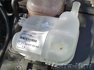

zdravim Vas, som tu novy, novy majitel, mam otazku, kvapalina mi nemyzne, len stale ukazuje pri starte chcek control a musim potvrdzovat ok, cim to je? moze to byt aj tym, ze jej jej nad rysku? dik za odpoved

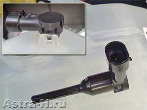

Nejspíš vadné čidlo hladinyvlastne píše:zdravim Vas, som tu novy, novy majitel, mam otazku, kvapalina mi nemyzne, len stale ukazuje pri starte chcek control a musim potvrdzovat ok, cim to je? moze to byt aj tym, ze jej jej nad rysku? dik za odpoved

dik a prosimta, kde konkretne je cidlo umiestnene, nech to pozriem

Re: Mizí chladící kapalina - 1.7 cdti 74 kw
cidlo je umiestnenen priamo v nadrzke zospodu
