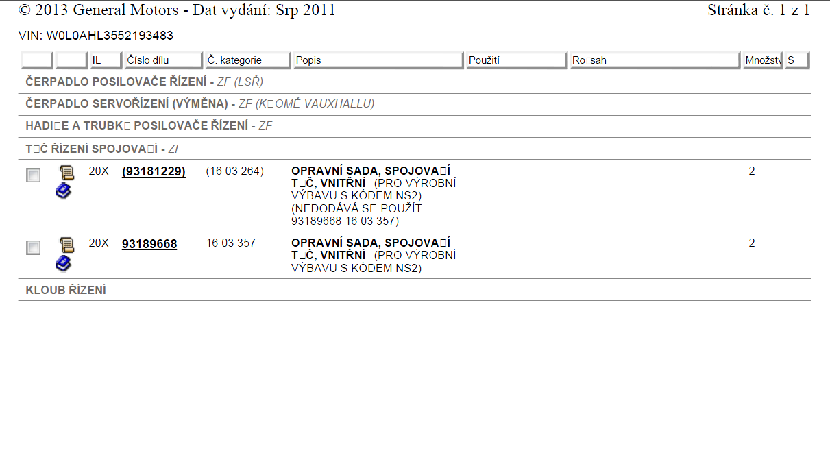

Zdravim vsechny, musim vymenit axilani tahla na rizeni, bohuzel jsem v katalogu nahradnich dilu nasel nekolik druhu a typu TRW nebo ZF.
Muzete mi prosim pomoci zjistit jake jsou treba ?
Moje VIN je W0L0AHL3552193483, popr . Typ / varianta OPEL A-H/SW FJ11 3A08ADNFFB .
Dekuji za odpoved Jenda

Podle EPC tam mas ZF viz .....
A04 93189668 16 03 357 OPRAVNÍ SADA, SPOJOVACÍ TYČ, VNITŘNÍ (PRO VÝROBNÍ VÝBAVU S KÓDEM NS2)
Re: Vymena axialnich tahel
Cena 1904Kc
