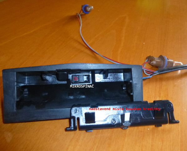

Pojistky byly OK. Vymontoval jsme zadní lištu se spínačem a osvětlením RZ a zjistil jsem, že v mikrospínači je voda. Spínač jsem vysušil fénem, před tím jsem ho prostříkl kontaktolem a nefičí to :( . Asi budu muset sehnat někde nový spínač. Nemáte někdo tip kde by se dal levně sehnat? Nebo kolik stojí nový?

Nedalo mi to a ještě jednou jsem kliku z pátých dveří vymontoval. Po důkladné rozborce a zborce jsem přišel na to, že malý mikrospínač co je uvnitř té kliky už je opotřebovaný a při stisknutí kliky na něj plastový spínač nedosáhne i po sebesilnějším stisknutí. Vzal jsem starou kreditku, vystřihl z ní malý kousek a sekunďákem vlepil (nadstavil) plastový díl spínače. Klika pátých dveří zase funguje jako nová. Super :D !!!

Fotografie spínače
