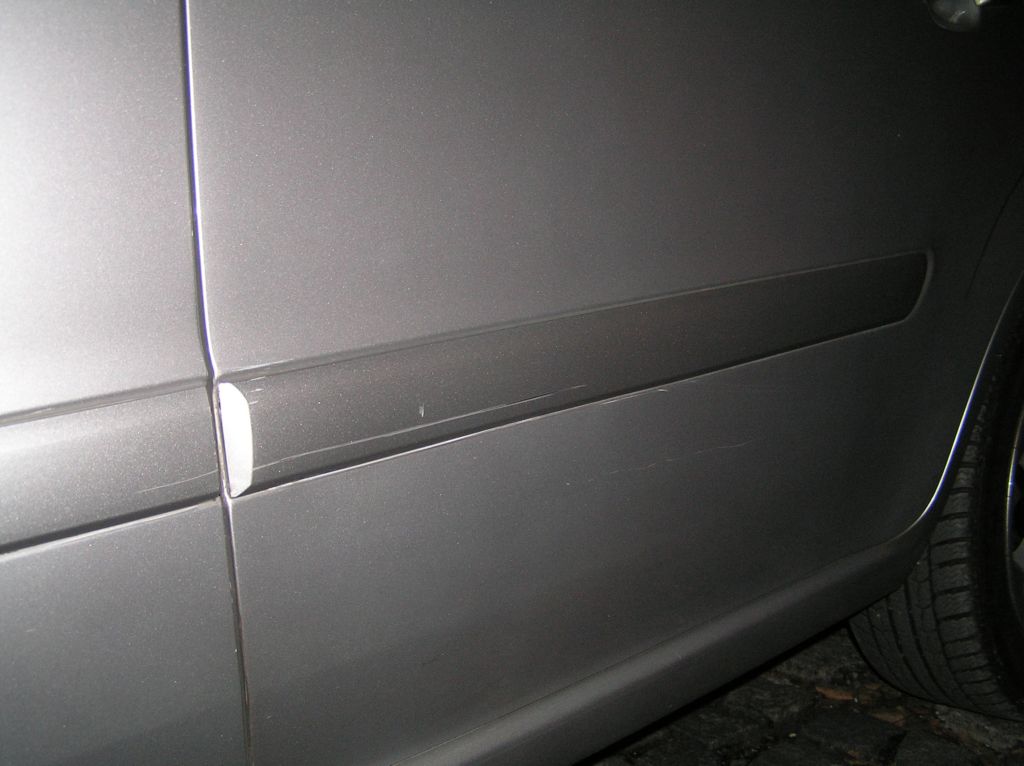

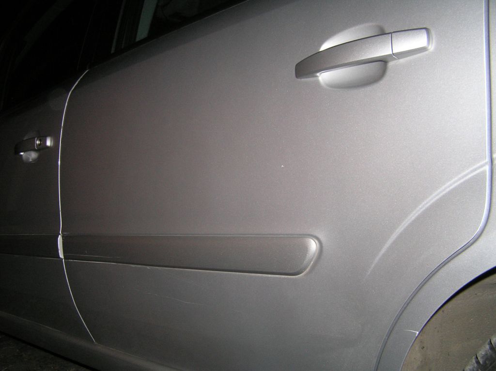

zdravičko dneska jsem strašně šikovně vycouval a vzal s sebou sousedovu popelnici, která tam obvykle nestává . O to jsem víc naštvanej :? :? Nevíte kde bych sehnal levou zadní lištu ? v opelu mají nenalakouvanou za 1400 :shock: Nebo nevíte jak bych mohl škrábanec tohoto typu opravit ? a na kolik by mě to asi přišlo ?

nevim jak je to hluboke ale zkusit rozlestit,dle obrazku to nevypada zle..pokud by to neslo tak jedine striknout znovu a to by bylo lepsi listu sundat coiz ale pujde dosti blbe a pri demontazi se znici si myslim ja.

zkoušel jsem to zachránit tempem a potom klasickou leštěnkou na metalické laky . 40% úspěšnost ,ale rýha v liště je hluboká s tou to ani nehlo ... jaká leštěnka by byla schopná metalízu rozleštit ? pořád se biji do hlavy :x :x :x

Pokud to nepůjde rozleštit, tak bude lepší neodlepovat a přestříknout to na autě. Má to ohraničené hrany, tak dobrej lakýra by to měl stříknout k nepoznání a nezničíš lištu.

pak me napadla jeste jedna vec a to ta ze bys to mohl zkusit jeste jemnym smirkem pod vodou vybrousit a pak rozlestit ale musi to byt hodne jemny smirek,taky tohle casto delam na autech,ale nesmis zas moc to prehnat..

vybrousit jako by ten uměly povrch laku ,abych se dostal na samotny lak ? potom by to chtělo nějakym pruhlednym lakem ošetřit existuje něco takoveho ?

Prodává se ve speciálkách (barvy-laky) přímo lak ve spreji na metalizu.
