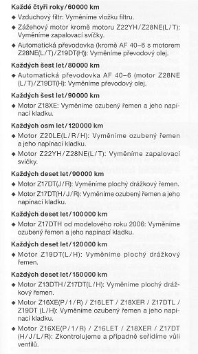

Pri 80t se nad zadny servis nedela u tveho motoru, spis pri 90 ne li pri 120, jaky mas typ motoru? Z18XER?
Tady mas co vse se meni

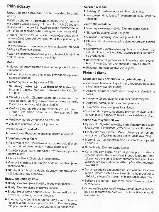

kniha Jak na to, str. 15-16
