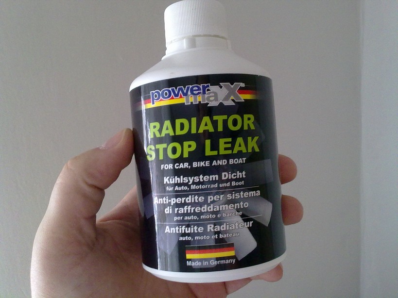

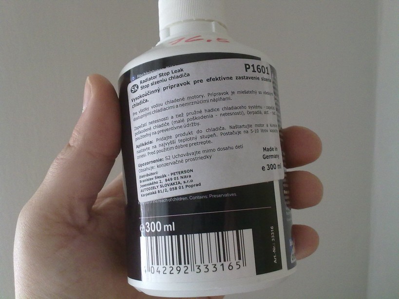

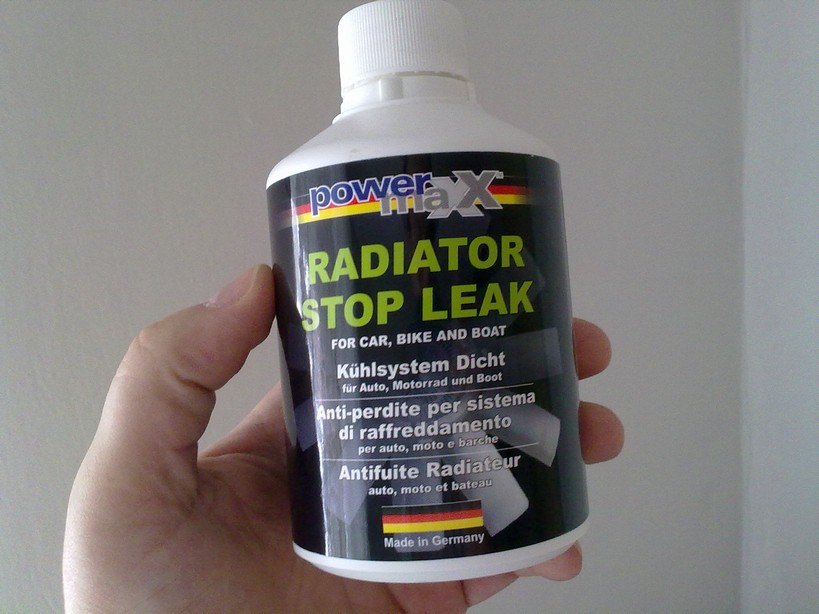

v servise mi aplikoval známy tento prýpravok proti slzeniu, uvažoval som nad novým chladičom, ale že na 80% to pomože
ma to aj vedľajšie učinky?

Nieco podobne som daval do motorky ked mi troska slzil chladic mam to tam uz viacej ako rok a zatial je vsetko v poriadku nicomu sa nic nestalo a to som jazdil zavodne enduro a countrycross kde motorka tocila 2 hodky 14tisic otacok myslim si ze auto to neuskodi skor pomoze:)

Mě to nepomohlo a chladič jsem stejně musel vyměnit. Akorát si zaneseš celý okruh tímto sajrajtem a nádobka je pak špinavá jako když ti jde do vody olej. Kup si raději v Kelly nový chladič (neni to žádná pálka).

Taky bych to do astry nedal, tak možná do kadeta, zetora :) dimi má pravdu vše se tím může zanést
