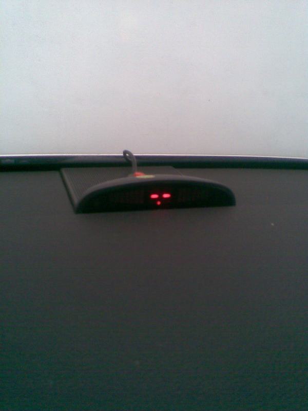

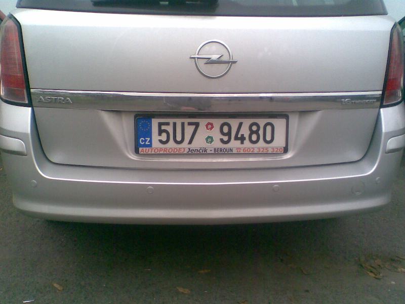

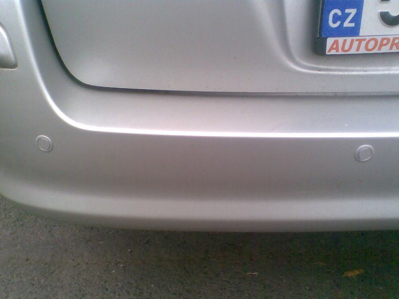

Ahoj kolegáčci,
protože jsem si pořídil háčko bez parkáčů a byli jsme na ně, tedy hlavně moje něžná polovička :D , zvyklí, rozhodl jsem se je pořídit. Po dotazu na cenu v Oplu padlo celkem jasný rozhodnutí - objednat na internetu a namontovat sám. Naštěstí mám stříbrnou barvu, tedy čidla stejné barvy nebyly problém.
Tak jen pár postřehů pro ty, kteří zvolí stejnou cestu:
Cena parkáčů je cca 800Kč, podle typu a počtu senzorů. Já zvolil klasiku, tedy pouze zadní se 4 senzory. Umístění displeje, natažení kabýlku k zadnímu světlu a umístění řídící jednotky v dutině blatníku u zadního světla, to všechno bylo v pohodě :?: . Na problém jsem narazil až když jsem vrtal díry na čidla. Krajní šly dobře, za plastem nárazníku je dost místa. Ovšem ty dvě prostřední...... za plastem nárazníku je profilovaný plech, sloužící jako deformační zóna a výzruha. Ten je za nárazníkem cca 1,5cm a čidlo je hluboké cca 2,5cm. Už nebyla cesta zpět, tak jsem volal do Opla co obnáší dodatečná montáž u nich, tedy origo. Řekli, že do plechu vrtají díry. Na můj dotaz ohledně bezpečnosti, deformačních zón a případném pojistném plnění při nehodě mi bylo řečeno, že to neřeší. Tak jsem vzal 21 vrták a vrtnul díry.
Kabílky od čidel jsem pak protáhl v rámu právě tohoto plechu pod zadní světlo, odkud je po jeho demontáži vidět na zem. Zapojil a maká to náramně. Žádné mrtvé body nepozoruju a když displej ukazuje 0,0m, je za autem cca 30cm místa :D .
Přidávám pár fotek.....

Kde si kupoval tie cidla? Ja tiez zvazujem, ze si ich kupim, ale radsej bez displeja. Tie cidla co mas ty sa mi pacia, lebo skoro vobec netrcia z narazniku. Dik.

Parkáče jsem koupil na http://www.parkujeme.cz Co se týká demontáže, není třeba demontovat vůbec nic, jen zadní světlo. Díry jsem do nárazníku vyvrtal normálně na autě a kablíky od čidel jsem plastovýma zdrhovacíma páskama přidělal k profilovanýmu plechu za nárazníkem. Všechny jsem je pak táhnul k pravýmu zadnímu světlu. Když ho sundáte, je pod ním mezera mezi nárazníkem a kastlí, je tam vidět na silnici a tudy jsem je vytáhnul nahoru. Jednotku jsem pak dal do dutiny, kudy se leze z kufru ke světlu, pod tu plastovou krytku.
Kabel od displeje jsem normálně namačkal pod gumový těsnění, který vede u podlahy kolem dvěří až dopředu do přístrojovky. Pak je kablík "hozenej" mezi přístrojovkou a předním oknem a není vůbec vidět 8-)
V pondělí nafotím pár fotek trasy, kudy kablík vede a šoupnu je sem ;)

Vojto sorry, ale pokud nechceš dát ranec za origo parkáče, tyhle do origo vyznačených míst peostě nedáš. Mají větší průměr a origo vyznačený místa jsou ve spodním "ohybu" nárazníku. Neseděly by tedy dokonale a navíc podle návodu se maj montovat do určitý vejšky (tedy tyhle z netu) a v origo místě je to prostě nízko. ŘJ od Opla s tím asi počítá, ale tahle ne a parkáč by řval pořád, protože by reagoval na silnici.
