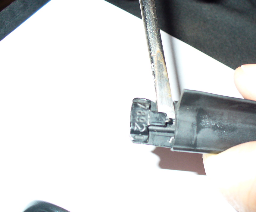

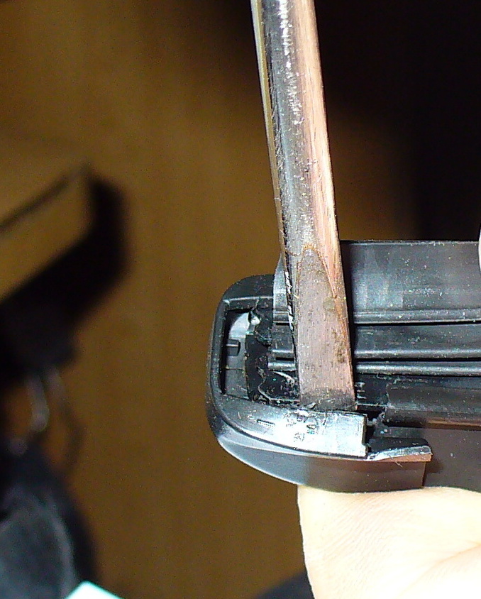

Možná už to máš demontované , ale třeba se to bude hodit i jiným zájemcům při měnění gumiček v origo stěrači .
Krytka se podebere plochým šroubovákem z boku - až vyskočí - vypáčit tu správnou stranu !!! viz níže
Pak je tam gumička zajištěna plechovým zobáčkem - to zajištění je jen z jedné strany stěrače , tak vypáčit tu správnou stranu ( viz foto . ) a zobák nadzvednout .
Pak už jen gumičku vytáhnout a nasunout novou .
Mám vyzkoušeno - dával jsem silikonové - pískaly .
Grafitové - skákaly
Teď mám stěrače Lucas a je to OK .
