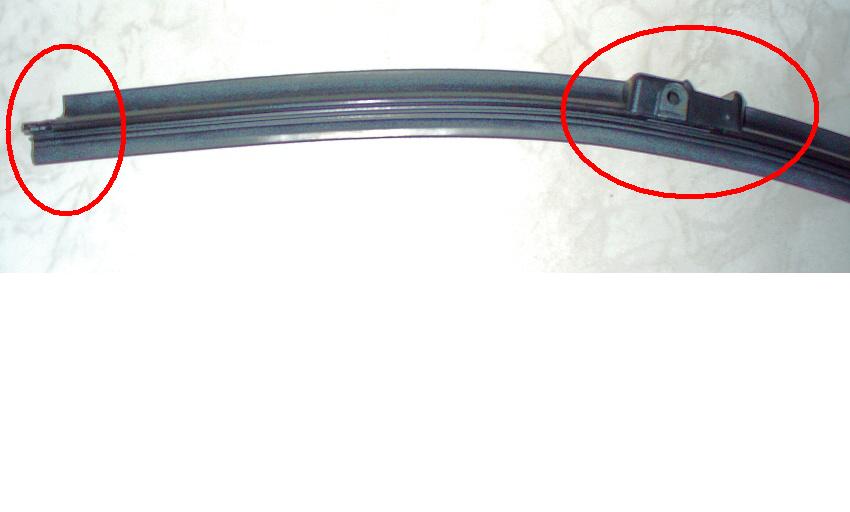

Jak - kde držeji ty plastové zátky na konci stěrače ?
Dloubu do toho a ne a ne to vyskočit, bojim se že ten plast praskne.
Může někdo poradit kde to odmáčknout - kde je nějaká packa která drží tu krytku?
ASTRA H CARAVAN 1.7CDTI r.v.2004
Re: stěrače
Možná už to máš demontované , ale třeba se to bude hodit i jiným zájemcům při měnění gumiček v origo stěrači .
Krytka se podebere plochým šroubovákem z boku - až vyskočí - vypáčit tu správnou stranu !!! viz níže
Pak je tam gumička zajištěna plechovým zobáčkem - to zajištění je jen z jedné strany stěrače , tak vypáčit tu správnou stranu ( viz foto . ) a zobák nadzvednout .
Pak už jen gumičku vytáhnout a nasunout novou .
