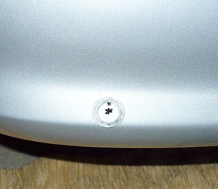

Nebýt Dimiho , tak by mě to netrklo . Ze zadu nárazníku jsou od výrobce křížky , kam příjde střed čidla . Malým asi 2,5mm vrákem ( v aku vrtačce ) se provrtají v leže a od spodu středy křížků - vodící dírky pro hlavní vrtání už z venku - dodaným vrtákem na čistý průměr čidel . Problém byl ten , že ty dírky z origo křížků nejsou ve středu té ploché hrany , kde mají být čidla a čidlo by sedělo jakoby ve strouze . Proto se vezme nějaká podložka s přibližným průměrem jako je čidlo a vyměří se nový střed pro vrtání , aby sedělo pěkně na rovině . Je to divné , ale je to tak . Je to nárazník u ,, caravanu ,, !!

Ja jsem vrtal presne do od vyrobce oznacenych mist a cidlo sedi pekne po celem obvodu. Nevim jestli to muze byt na kazdem narazniku oznaceno trosku jinak, ale u me zadne takovehle upravy nebyly treba.

Ja som to tiez tak vrtal a pekne to tam sedi....

Ono záleží na průměru čidla. Třeba máte menší průměr a proto vám to sedlo. Některá čidla mají gumovou podložku a ta by tu nerovnost taky pobrala.

Díky, už tomu rozumu 8-) , asi je to tak jak píše dimi v průměru čidel, máme trohu větší a tak to může dělat problém. Ještě jeden dotaz, ty jsi to dělal na autě, nebo jsi měl sundaný nárazník.

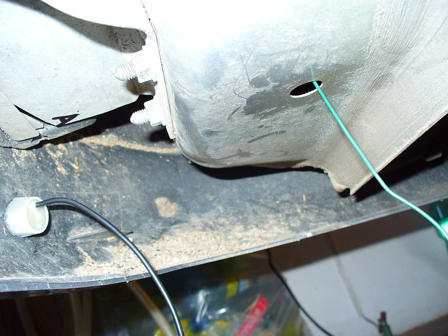

Komplet všechno na autě , nesundával jsem ani nárazník , ani světlo . Vše jde jako po másle . Který drát je od couváku je někde z kraje tématu . Kabely od čidel se protahují průchodkou pomocným drátem , který se prostrčí odspodu a u světla v kufru se vytáhne . Asi jsem možná zvolil jinou průchodku , než k tomu určenou , ale šlo to tudy taky - na fotu s pomocným drátem , gumová průchodka je ve finále na svazku s dráty od čidel osazená v díře . Kabel od displeje se táhne taky bez sundání plastů po levé straně vnitřních prahů - sem tam si pomůžeš pomocným drátem na protažení kabelu nějakou dutinou , kam ruka nedostane , všude je celkem dost místa . Akorát kvůli protažení kabelu toho displ. , aby nebyl vidět na palubce ( protože ho mám uprostřed ) jsem rozebral mřížku předního repráčku a levý kryt sloupku . Vše je na zacvaknutí a jde to lehce . Já jsem se s tím opravdu až moc mazlil a dělal v klidu - trvalo mě to 5 hodin , ale tady chlapáci to stíhají za 2 hodiny .

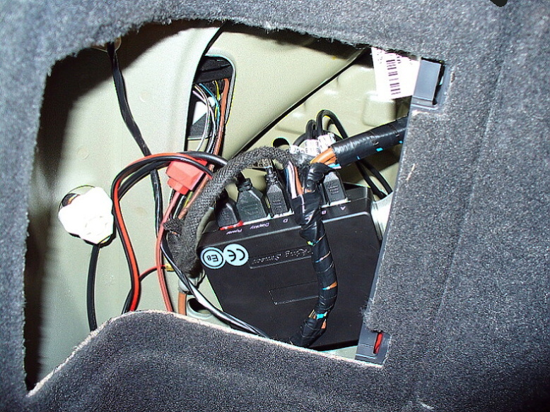

Ještě ukázka uložení řídící jednotky - nalepeno dodanou oboustranou páskou na plechu v dutině vedle pojistek a napojení na drát couváku prosekávacím konektorem a uzemnění na stávající šroub v dutině .
