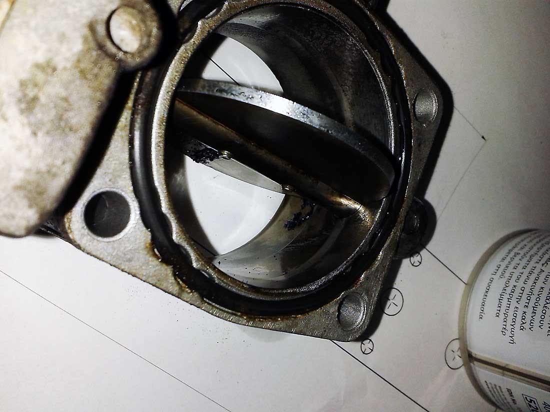

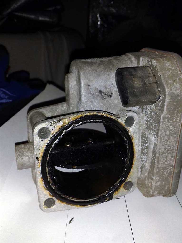

Dnes sa mi to podarilo rozobrat a vybrat škrtiacu klapku. Pripojim sem foto no nezdala sa mi byt niejako velmi znečistena no necham na posudenie niekoho skusenejšieho kto z vas sa tomu viac rozumie. Len ma zaujíma v akej polohe mala byt ta klapka ? Lebo moja bola v tej polohe v akej je na fotkach. Neskusal som s tou klapkou radsej hybat neviem ci sa to može ale mam trosku obavy ze je asi zaseknuta no neviem to na isto. Može sa s tym hybat ? A nemala by byt zatvorena ?

Sa mi zda že v tom potruby je asi aj olej či čo to

No dobre vcelku na nej bolo dost usadenin

Ahoj, když ji máš dole rozeber tu plastovou část (elektronika škrtící klapky) a koukni zda li tam je olej a vyčisti i toto.
Bordelu je tam dost, vyber bordel i ze sání , kam dosáhneš.

A ta plastova cast sa ako da dat dole ? To nie je zlepene dako ? Nieže to dolamem cel. A može sa s tou klapkou hybat ci nie ? Zajtra to este povycistujem dneska som už nemal vonku svetlo

U 1.9 jde rozdělat, je tam chycená takovými plechovými svorkami, zaručeně v ní máš nafoukaný olej , který se tam dostává časem přes osičku klapky. Zkus zjistit jak ten plastový dekl sundat, mě ta elektronika v oleji plavala.
Klapku prstem normálně otočíš.

Aha no skusim to pozriet ci sa to dako da rozobrat tak aby sa to dalo aj zlozit este. Cize možem tou klapkou pohybat. A ta elektronika este ppotom funguje ked v nej je olej nahodou ?

Olej jsem vylil, vysušil a šlape dál jako nová, je to otázka času kdy i nová klapka propustí tolik oleje, že to hodí do nouzáku, takže čistit a pokud není elektronika ŠK mrtvá tak složit a jede se dál. Po vyčištění ca půl roku funguje jak má. Uvidím na jaře budu ji ze zvědavosti čistit, uvidím jestli tam něco bude.

No bol som tu klapku pozriet hybat sa to hybe ked s tym pootocim tak je to ako keby na pruzinke a vratcia sa to naspat. No ale ako dat dole ten kryt z tej elektroniky to veru neviem. Nie je tam ani žiadna skrutka ani nic. To je tam asi nalepene alebo čo

Hmm, snad poradí někdo kdo má 1.7 a už ji rozebíral. Napadá mě ještě taková prasárna, která by mohla fungovat. Vem vrtačku a z boku v rohu toho plastu udělej opatrně dírku (abys nezajel hluboko do vnitřku) tak ca. 3mm: pokud ten olej tam je tak vyteče. Zalepíš to lepidlem na plasty nebo vteřinovým, nebo pájkou zatavíš nebo tavnou pistoli apod.
Snad to čte někdo kdo ti poradí jak to rozebrat :)
