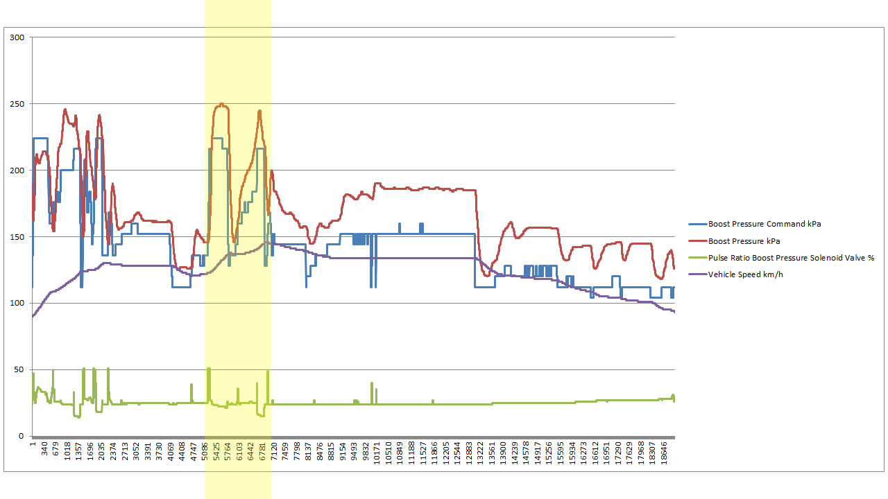

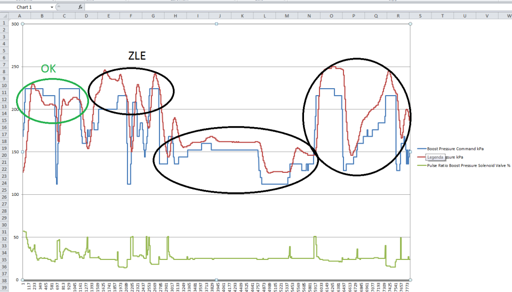

Dakujem za reakcie. Mas recht, v tomto grafe som oznacil (zltou) kde to padlo cca do nudzaku, a tlak tam dosiahol 250kpa. Taka zvlastnost. Mne sa ten nudzak vypina po chvili sam, auto zase naberie vykon a ide sa dalej. Len ked to spravy 4x za 2 hodiny cesty dialnicou, nic moc
S tym positive/negative sa nechcem hadat, len mam viac tlaku ako potrebujem, a chyba je negative. Takze asi naopak

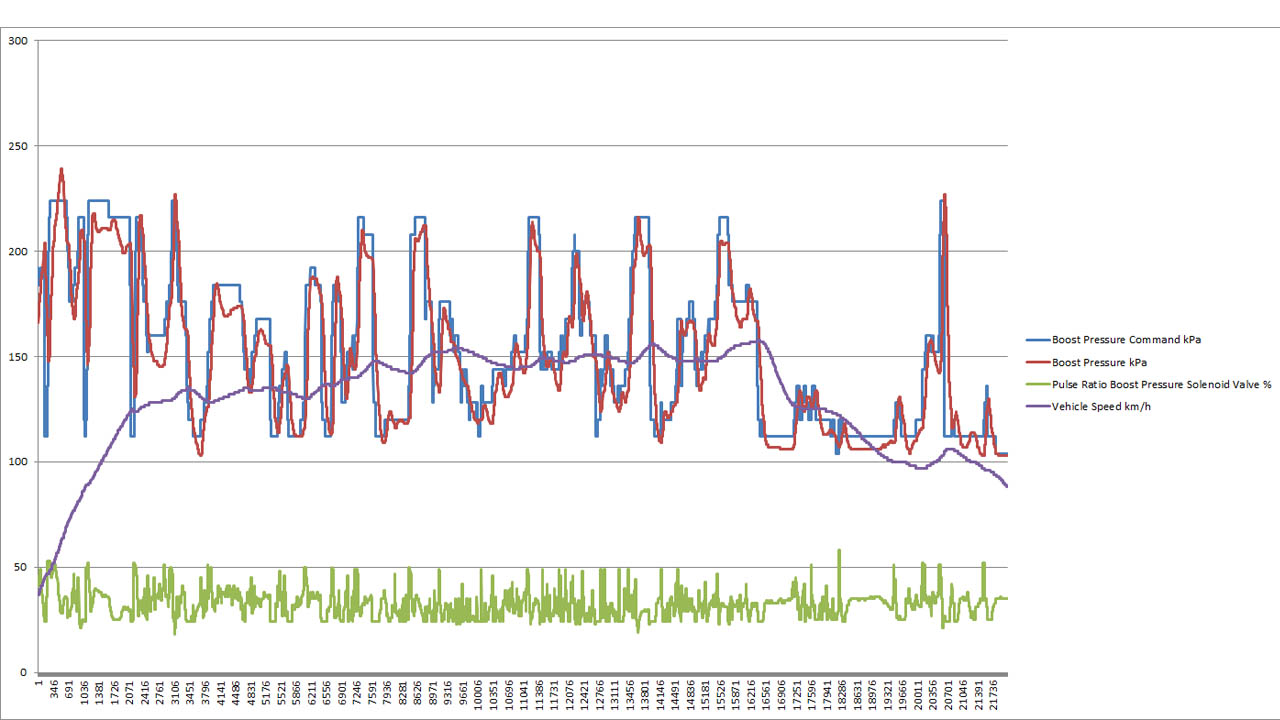

Zdravim. Dnes sme s milanickom prehodili MAP senzor a tlakovy solenoid.
Obravska vdaka za ochotu a pomoc Milane
Poobede som auto prevetral. Islo ako namydleny sip a zatial ani naznak chyby P0234. Jazdu som pre zaujimavost nahral cez OPCOM a ako je vidiet v grafoch, tlaky su tam kde maju byt.

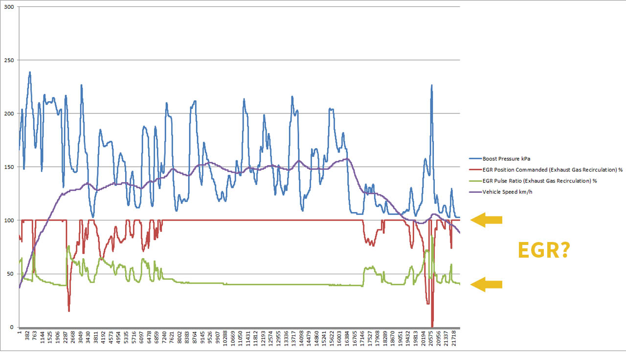

Len tak zo zvedavosti som pozrel aj EGR hodnoty, a podla grafu to vyzera ze EGRko robi presny opak ako sa od neho ziada. Taka sprosta otazka: nemoze byt zapojeny ''naopak''?
Este raz vdaka!

Pokial egr nerobi problem tak neries. RJ kontroluje egr iba na zaklade vahu vzduchu. Keby ze neotvara vtedy ako ma, hned by vyhodilo chybu.
