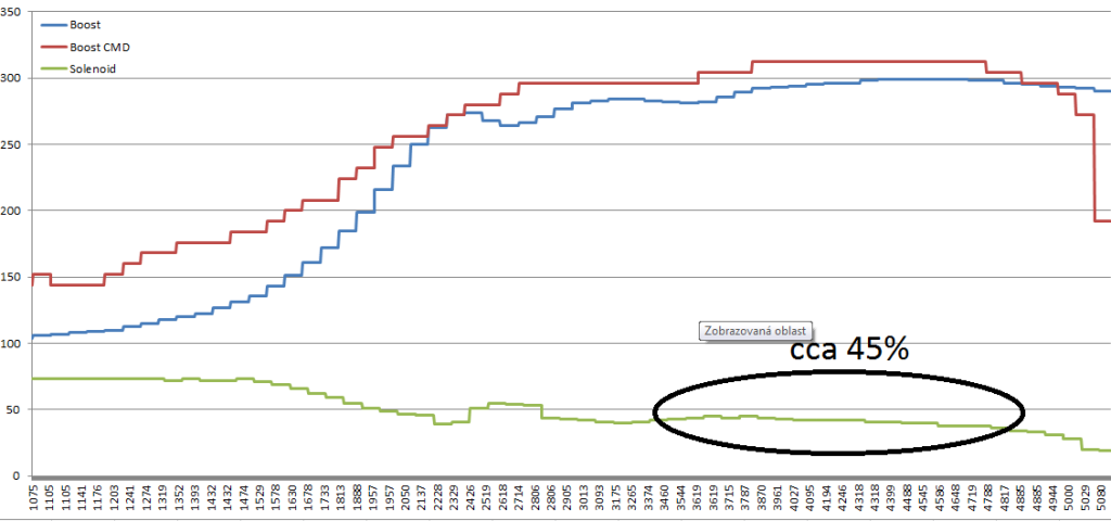

BMW E60 530D 320PS

Dakujem za reakcie. Mas recht, v tomto grafe som oznacil (zltou) kde to padlo cca do nudzaku, a tlak tam dosiahol 250kpa. Taka zvlastnost. Mne sa ten nudzak vypina po chvili sam, auto zase naberie vykon a ide sa dalej. Len ked to spravy 4x za 2 hodiny cesty dialnicou, nic moc :D
S tym positive/negative sa nechcem hadat, len mam viac tlaku ako potrebujem, a chyba je negative. Takze asi naopak :P

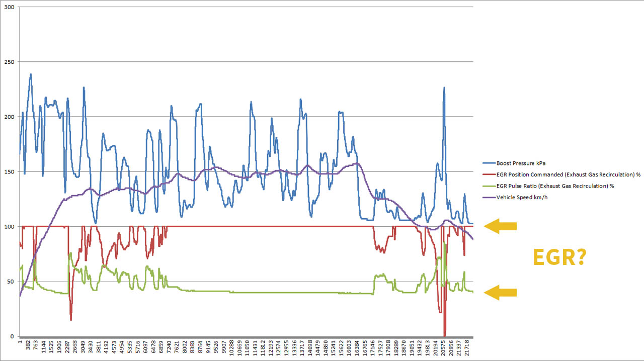

Zdravim. Dnes sme s milanickom prehodili MAP senzor a tlakovy solenoid.
Obravska vdaka za ochotu a pomoc Milane ;)
Poobede som auto prevetral. Islo ako namydleny sip a zatial ani naznak chyby P0234. Jazdu som pre zaujimavost nahral cez OPCOM a ako je vidiet v grafoch, tlaky su tam kde maju byt.
Len tak zo zvedavosti som pozrel aj EGR hodnoty, a podla grafu to vyzera ze EGRko robi presny opak ako sa od neho ziada. Taka sprosta otazka: nemoze byt zapojeny ''naopak''? :D
Este raz vdaka! ;)

Pokial egr nerobi problem tak neries. RJ kontroluje egr iba na zaklade vahu vzduchu. Keby ze neotvara vtedy ako ma, hned by vyhodilo chybu.
