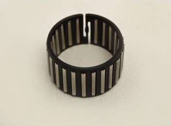

No určite sa treba na to pripraviť, M32 je naozaj známa u ľudí čo robia prevodovky :D
Pridávam sem prvú fotku ložiska čo bolo pred rozpadnutím v počte 2 kusy. Valčeky sú v plastovom obale :o
Zajtra nabehnem do servisu a nafotím presne ložiská čo išli von a hodím to sem.. ;)

jestli to děla i při vyřazený rychlosti tak to nebude ložiskem v převodovce, dělá to hlavně ložisko na hřídeli.
BTW ta fotka to je ložisko pod jak to napsat pod volnoběžnýma kolama s těma by neměl bejt žádnej problem. na rozdíl od ložisek na koncích hřídelí.
