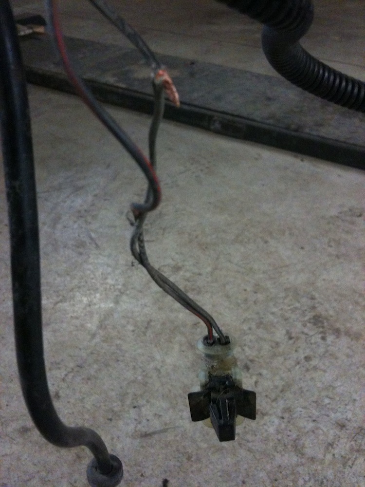

Zdarec všem,
mám problém s IDS, a to v kabeláži k pravýmu zadnímu ventilu. Ventil na tlumiči je OK, má cca 3 ohmy (měřil jsem na konektoru v podběhu - konektor je OK). Nicméně na jednotce CDC naměřím pouze 3 ventily ze čtyř, takže chyba je někde v kabeláži.
Otázka zní, má někdo zkušenost kde by mohl být zakopaný pes ?? nějaký konektor či něco podobnýho ?? kde ho najdu ?? .. na netu jsem nic nenašel..
Díky za každou pomoc :geek:
Re: IDS Plus
RomanK mi řikal, že tady celkem uhnívají kabely. Jak máš husí krk před tlumičem, tak se koukni tam
presario
Příspěvky: 53
Registrován: 25 čer 2009, 16:45
Re: IDS Plus
Příspěvek od presario »
To je pěkný ...
.. tak to asi natáhnu novej kabel mimo a bude vyřešeno :mrgreen:
presario
Příspěvky: 53
Re: IDS Plus
Úplně jsem zapomněl sem dopsat ....
Závada objevena a vyřešena - zlomený kabel k ventilu na pravém zadním tlumiči - a to v místě ohybu nad zadní nápravou, tam kde krásně cáká voda a kde to bezproblémově v zimě zamrzá, takže izolace kabelu byla pěkně "vytvrdlá".
No soudruzi z NDR trochu podcenili ochranu kabelů v těchto místech, nařízlej husí krk, kterej je přes kabely navlečenej, ten kabel před cákající vodou moc neochrání.
Takže potvrzuji úsudek od Power2, potažmo od RomanaK .. tak jen kdyby někdo řešil něco podobného.. :geek:

no ja to idem prave riesit, chyba C0585, zadny lavy tlmic obvod ventilu otvoreny/preruseny.
www.volnypad.sk
jedei105
Příspěvky: 95
Registrován: 10 srp 2011, 23:58
Re: IDS Plus
Příspěvek od jedei105 »
takze zavada odstranena, pricina: zlomeny vodic k lavemu zadnemu ventilu, asi 10cm od konektora k tlmicu, vnutri v husom krku. konektory boli ciste, bez oxidacie, tlmic ok, vykazoval hodnotu odporu 2,7 ohmu.
