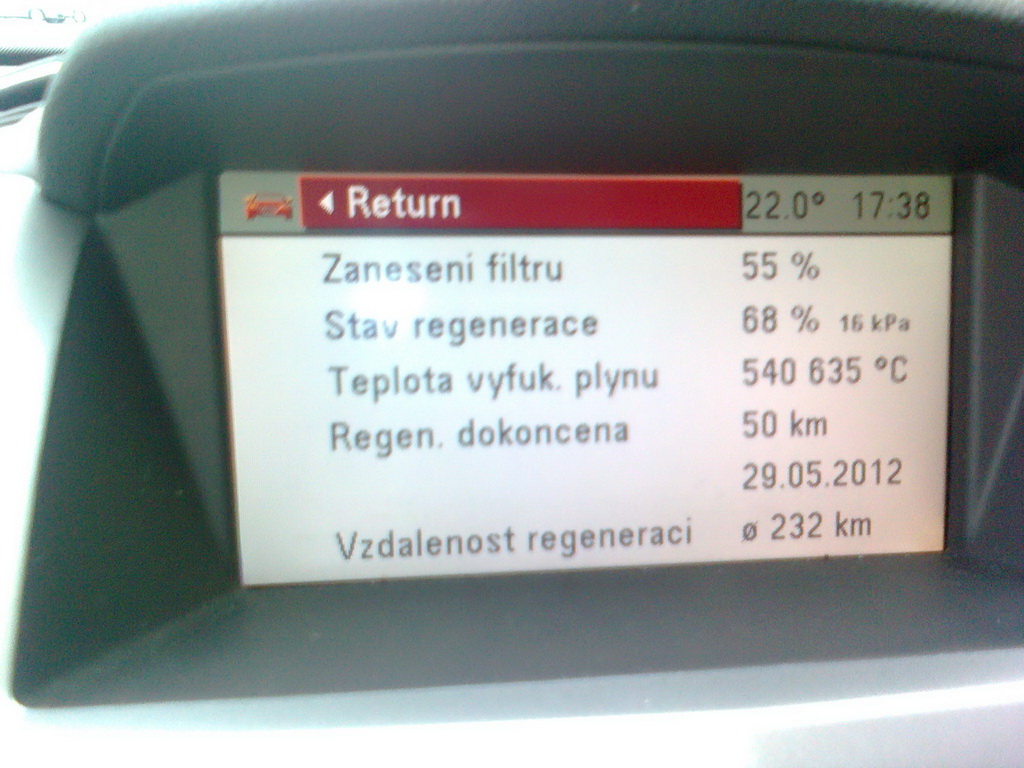

ahoj všem,
tak už asi přetekla trpělivost, jak jsem psal výše , jezdím těd dost centrum a kratší vzdálenosti , většinou jsem vypaloval průměrně po 140 km , dnes se však regenerace k mému údivu spustila při zanesení cca 55% a nejeto od poslední regenerace cca 50 km :oops: , mám jednotku od pepase viz foto ,
volal jsem do servisu zítra to napíchneme , možná update sw ..nevím, těžko říct nic nesvítí :(
aproto otázka ...nedával někdo ten filtr ven na 1.7 ....je to vůbec technicky možné ? našel jsem dva inzeráty, ale na stránkách mají pouze motorizaci 1,9 .
pic Frankie
