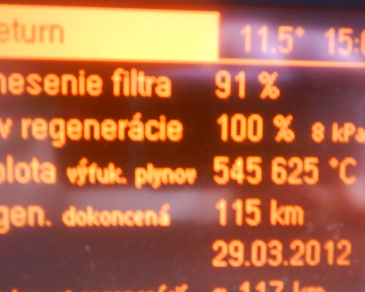

Tak tu sú moje posledné skúsenosti :) O nejakom veľkom navýšení tlaku, čo by dokazovalo zanesenie filtra sadzami sa tu asi nedá hovoriť :
Najskôr tesne pre vypaľovaním

stav po regenerácií :

Imko
Příspěvky: 117
Registrován: 28 led 2012, 22:48
Příspěvek od Imko »
Posledná je po príchode domov, teplota motora dostačujúca, trvanie jazdy cca 8km, pritom zanesenie už 36% :evil:
Takže teraz som z toho naozaj blázon :shock:
Žiaden studený motor, normálna bezproblémová jazda, tlaky vo výfuku myslím mizivé. Prepokladal som, že tlak bude pred vypaľovaním nejaký vyšší, čo by signalizovalo , že filter je zanesený sadzami a neumožňuje prechádzať výfukovým plynom.
Nič také som tam však nespozoroval.
