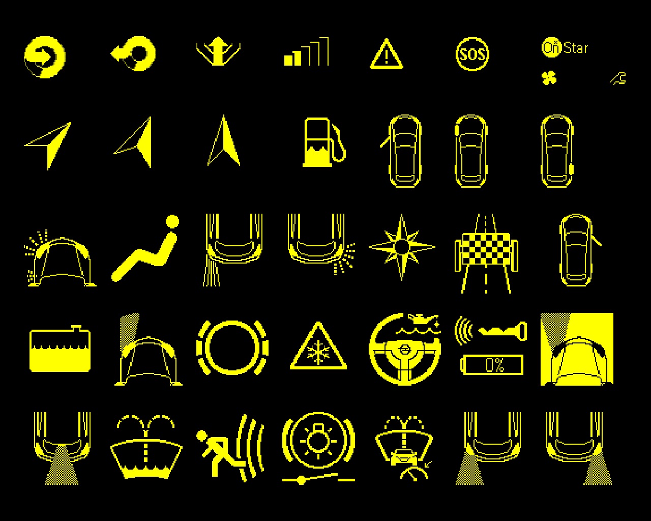

před časem jsem řešil lokalizaci textových zpráv zobrazovaných palubním počítačem vozů Astra-G (viz. tady). Ze zvědavosti jsem se podíval, zda-li by šlo udělat něco podobného, tj. zobrazení CZ textů včetně diakritických znamének a případně změna některých piktogramů, i u displejů typu GID nebo CID vozů Astra-H. Ještě to chce dost práce, ale vypadá to velmi nadějně.
Na rozdíl od MIDu Astry-G bude možné u GID či CID měnit zobrazované informace bez nutnosti zásahu do hardweru vlastních displejů. Nyní zatím teoreticky pracuji na GIDu SiemensVDO 13111163 (nebo také 13178570) a v brzké době budu mít první reálné ukázky… (pokud mi někdo GID nevyfoukne pod nosem :-))
Kdyby měl někdo chuť na experimentování, bylo by to skvělé. Já mám na stole testovací sestavu DVD90 NAVI s CIDem, za chvíli budu mít i GID, ale chybí mi ovládání klimatizace a zatím nedokáži nasimulovat chyby (voda v ostřiku, světla atd.), takže nevidím odpovídající hlášky. Chtělo by to odmonitorovat CAN komunikaci..
Tady je anglická verze zobrazovaných textů.
Ukázka části vyzobaných piktogramů zobrazovaných GIDem:
