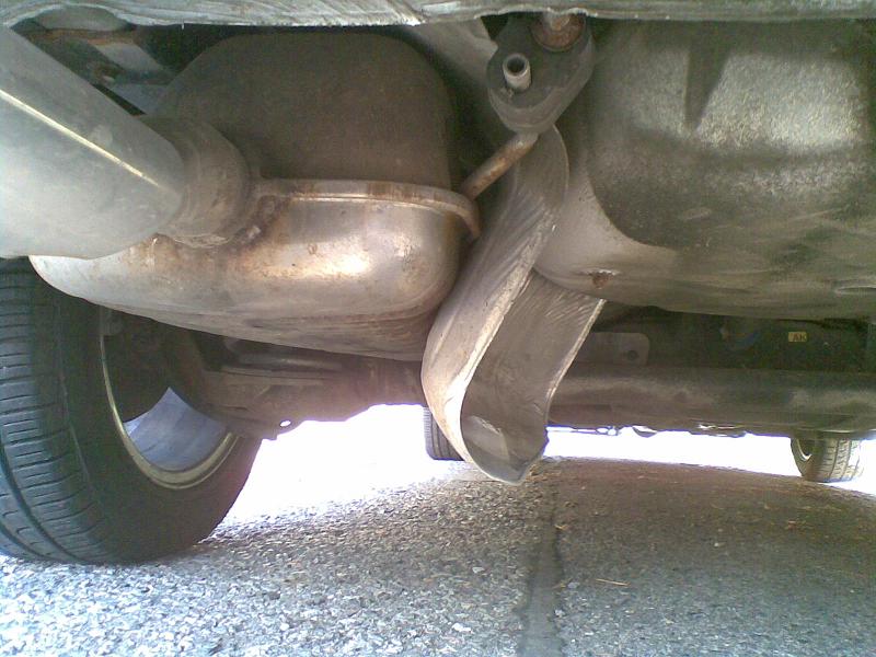

Zdravím, je nutné tam mít tenhle plech? ráno mi řekl "jsem nějaký zrezlý tak se majiteli pěkně ukážu" :lol: má cenu jet do oplu a dát tam new, nebo hele Karle sundej mi to. díky za názory a postřehy

Plech má svůj účel. Není potřeba hned kupovat nový, většinou stačí dát velkoplošné podložky a je na pár let pokoj..

a co ten plech vlastně chrání, odkud to odpadlo?

chrání před teplem v místech kde je rezervní kolo

aha, díky. Takovej technik holt nejsem.
No tak tohle bych tedy pryč rozhodně nedával. Jinak majiteli chytne auto pod zadkem... :)

Tak zatím vede varianta s podložkou :ugeek:

8-) Rozhodně přišroubovat. A nebo vedle udělat novou dirku a nalisovat matičku.
