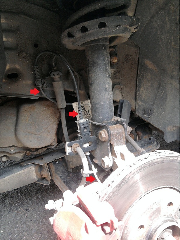

. Kupováno v Auto Kelly. Jinak jsem přiložil 3 fotky s kostí a na jedné jsou červené šipečky na káblík vedoucí ke kolu. K čemu tam prosím je? Snímač něčeho? Čeho?

Re: po kolika měníte "kosti" (stabilizátory)?
To bude asi suvisiet s ABS
Snimac rychlosti. Ked su zle kontakty/kable, tak sa to prejavuje napr. chybou ECN 050074.
