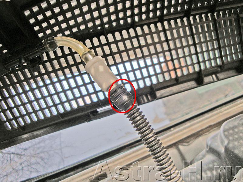

podle tohoto obrazku potrebuju hadicku od zpetneho ventilu k ostrikovaci, nebo ne?

K tomu zpětnému ventilu jsem kus jiné hadičky taky dával , ta origo má na konci vylisované hrdlo , které se nasadí na zpěťák a druhý konec zpěťáku s první tryskou se propojí kouskem nové hadičky ( ta origo je moc tvrdá a kdyby se přeřízla , těžko by se stahovala páskou ) . Stáhl jsem to pak malými elektr. stahovacími pásky . Sundat se musí stěrače a nadzvednout a vycvaknout celý plast ( torpédo ) ruku strčit mezi sklo a gumu torpéda co k němu přiléhá. Buď to vyndáš celé ven ( musí se odpojit hadička ) anebo to jen vycvakneš a nadzvedneš a montuješ ohnutý nad autem . Já to vyndal ven . Pozor na zobáček , který drží trysku ( rád se zlomí ) Jednou rukou jsem držel zobáček a pak jsem musel taky gumovou paličkou na trysku klepnou , aby šla ven ( držela jako přilepená ) Nacvaknou se nové trysky , propojí mezi sebou a nakonec se připojí ta přívodní hadička se zpěťákem . Tak to je asi tak vše .

a tu hadicku bych sehnal treba v bauhausu?
bubo
Příspěvky: 410
Bydliště: Vysočina
Re: POPIS::Nastavení trysek ostřikovače
Příspěvek od bubo »
Myslím , že by ji tam měli mít , určo ji mají v každé prodejně autodílů . Ty stahovací pásky byly asi 7cm dlouhé a pěkně měkké na ohyb , aby dobře obejmuly ty hadičky . Vem si do prodejny i ten zpěťák , aby ta hadička pasovala napevno . V tom hrdle na staré přívodní hadičce je těsnící gumička , tak neztratit ! Tou novou hadičkou se to trochu prodlouží , tak to tam pěkně po montáži urovnej a narovnej , aby ta nová hadička neměla snahu se lámat a zmenšovat průtok . Stěrače se taky někdy brání stažení , je dobré mít po ruce stahováček . Určitě nějaký kamarád má a zapůjčí ( nový stojí asi 500,- )
