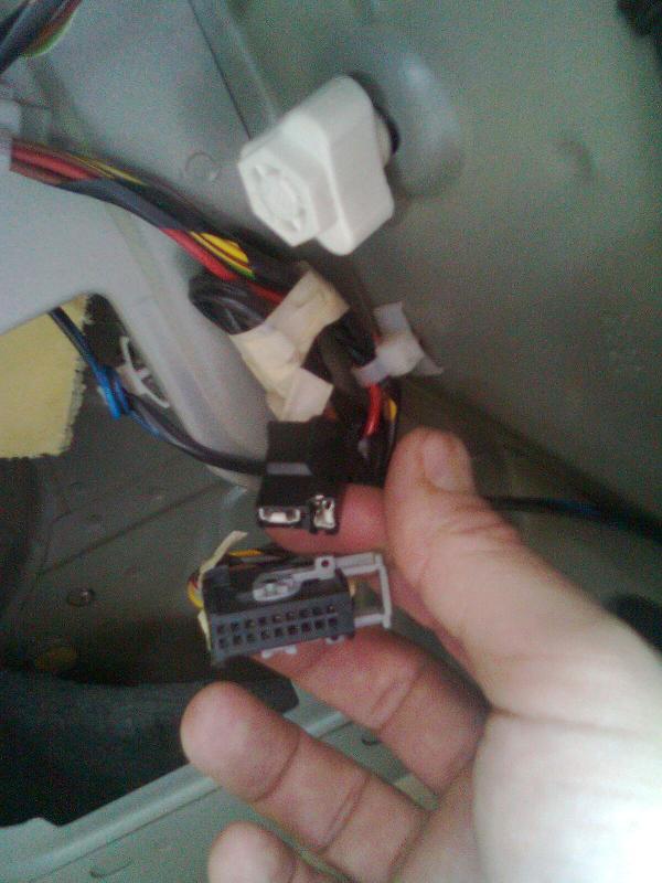

Káblík jsem měl přilepený ke svazku bílou , origo páskou ( jak to bylo někde nafoceno )
Je to zajímavý :? . Spíš mě vrtá v hlavě , co by tam někde v autě ještě mohlo být takhle z výroby nachystané a nepropojené :lol: ??? Nenašel jste ještě někdo něco v autě zajímavého z výroby nepropojeného , nějaký dotažený svazek , na který se napojí lehce něco užitečného a funguje to ;) ??

pri montovani zasuvky do kufra na zafire, som bol dnes milo prekvapeny, totizto uz od vyrobcu tam mam natiahnute orig. kable aj s konektorom, staci dat zasuvku nastrcit konektor a funguje to, je tam aj napatie
prilozil by som jednu fotku ci by nahodou niekto nevedel poradit:
su tu dva konektory, ako uvadzam jeden - vrchny je na zapalovac
ale ten druhy spodny neviem naco je tam natiahnuty-co sa tam da pripojit? k comu by mal sluzit?
mimochodom dakujem pueblovi za navod ktory mi poslal na montaz zasuvky
