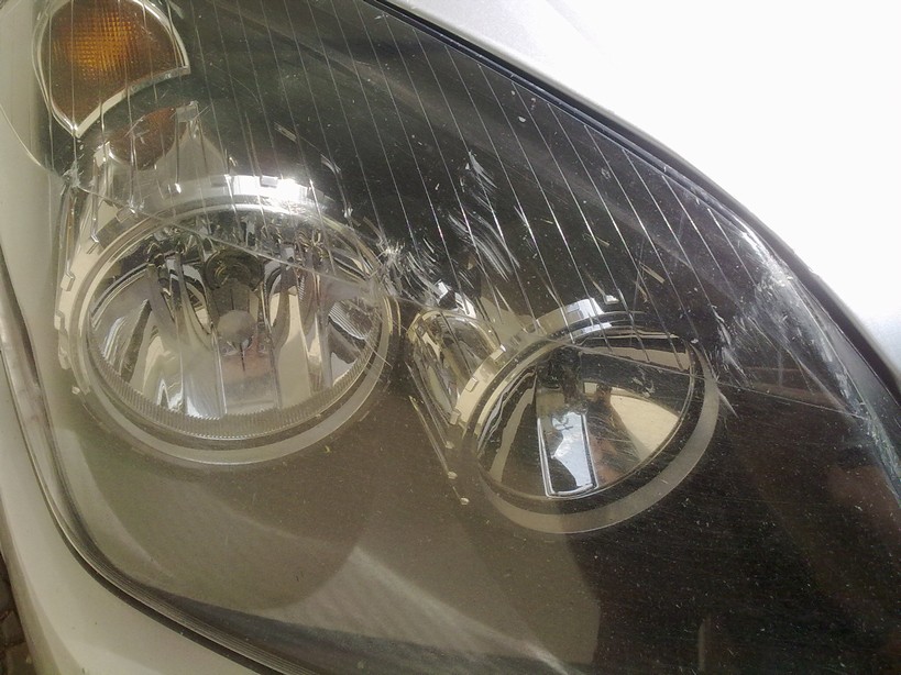

poškriabane svetla
Příspěvek od stanomata »
vie mi niekto poradiť či sa da niečo take vyleštit

Měl jsem uplně to samé, ty naše Astry na to nějak trpí!!! Zatím jsem je vyměnil za Angel Eyes, který jsem levně koupil, vydaj na autě hezky, každopádně pak koupím nový origo.
Jinak když jsem to řešil, tak jsem našel tuhle opravnou sadu:
http://www.autolesk.cz/fotogalerie/index.php?item=20

Taky mam ryhy, ten xerapol vypada dobře jak dlouho to vydrži ,a jestli to po čase bude vypadat stejně chtělo by někoho kdo už to zkusil ,třeba s tim přebroušenim smirkem bych měl strach aby to potom zas nevylezlo...

Tady najdete i video s postupem renovace a leštění světlometů a jiné zkušenosti:
http://www.stream.cz/video/484094-leste ... svetlometu
Na sklo jsem viděl v Tescu nějakou T-CUT pastu, ale není to na plastové světlomety, jen na obyčejné sklo. O funkčnosti bohužel neví. Na plasty ta sada funguje se 100% účinkem.

tak dal som to spraviť stalo to sice 20 eur, ale efekt je spojojnosť ;)
