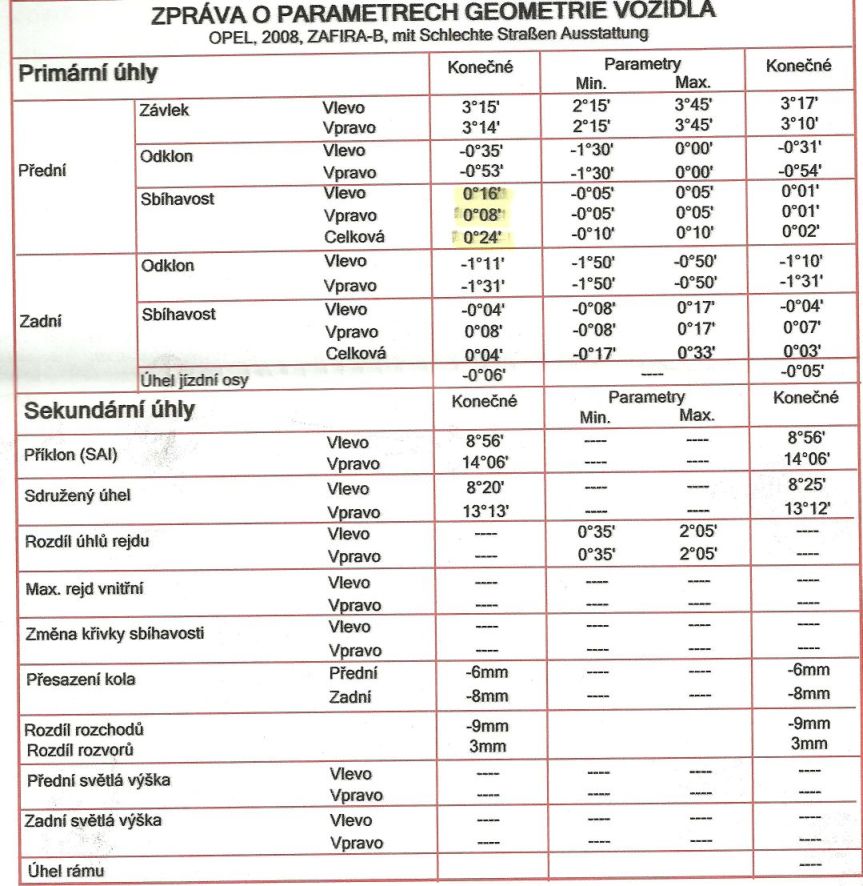

dnes jsem byl na II. prohlídce po 2 letech s Zafirou-B. Minulý rok, kdy jsem absolvoval I. prohlídku byla nutno udělat novou geometrii, protože volant byl uhnutý do prava o pár stupňů a při jízdě na naší D1 se celkově hodně třepal.
Tehdy mi bylo řečeno, že je nějaká blbá geoška a že se to musí udělat znovu. Vyplácl jsem cca 1200,- a byl na chvíli klid, během měsíce se to opakovalo, že volant šel zase do prava, ale po návštěvě mi bylo řečeno, že je vše v pořádku ... prý jsem někam musel vletět nebo co (nic jsem neplatil ...auto bylo u techniku ani ne 30 min.).
(auto při první garanci mělo najeto cca 13000km ) z 99% po dálnicích u nás a v Evropě, myslím, že jsem do žádné díry nevletěl.
Včera jsem šel s autem do servisu s baterií a nechal jsem si udělat i II. garančku po 2 letech. No a jak to dopadlo ?
Platil jsem opět Geometrii, dovážení kol protože jsem chtěl , aby mi někdo řekl, proč je opět volant natočený do prava a proč se volant na dálnici třese ....
Opakovaně jsem mu říkal, že toto již bylo před rokem .... auto má najeto cca 24000. Když jsem šel pro auto, bylo mi řečeno, že baterka je dobrá, že se musela
udělat geometrie a dovážení. Opět to bylo celé svedeno na to, že jsem musel vzít nějaký rigol nebo co...
Je možné, že se geometrie takto rozhodí během jednoho roku a je běžné, že se geometrie musí dělat opakovaně? Podotýkám, že si nejsem vědom, že bych vletěl do nějaké
větší díry ( sakra práce s Astrou-G co mám se nic takového neděje )a ani do nějakého blbého kanálu :)
Co myslíte? není možné, že je tam někde nějaký jiný problém, někde na zavěšení apod. ?
Pro jistotu přikládám kopie geošky z 2009 a 2010.
