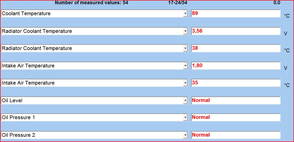

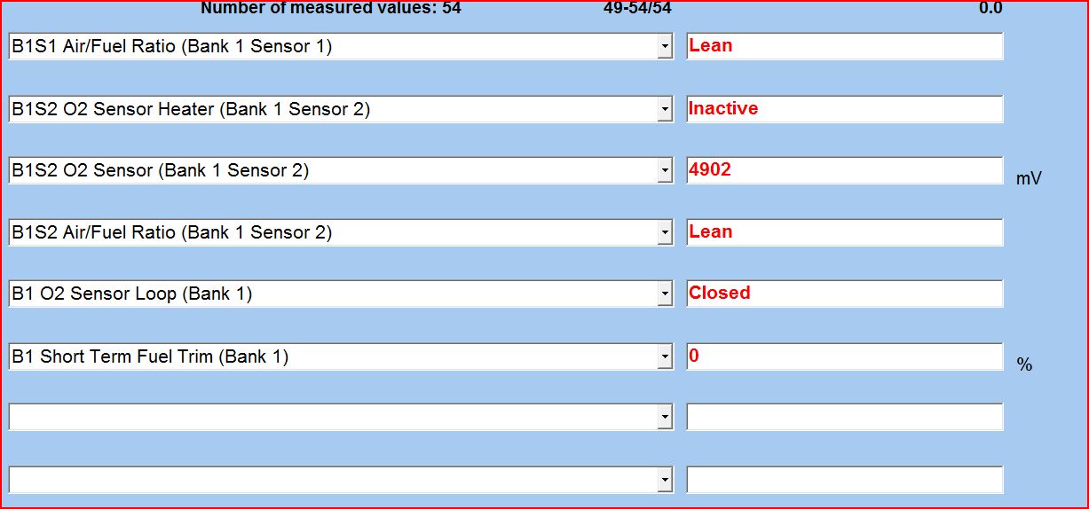

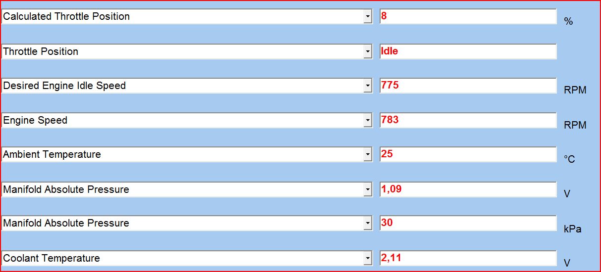

Ahoj. Dneska jsem zprovoznil OPCOM a nějak se mi nezdají data z lambda sondy. může na to někdo zasvěcený mrknout? Posílám více tabulek, kdyby byla špatná i jiná hodnota. Auto stálo a bylo zahřáté. Pokud je potřeba s autem jezdit( předpokládám že nakonec ano) tak dám data i z jízdy.

Ještě jeden printscreen
