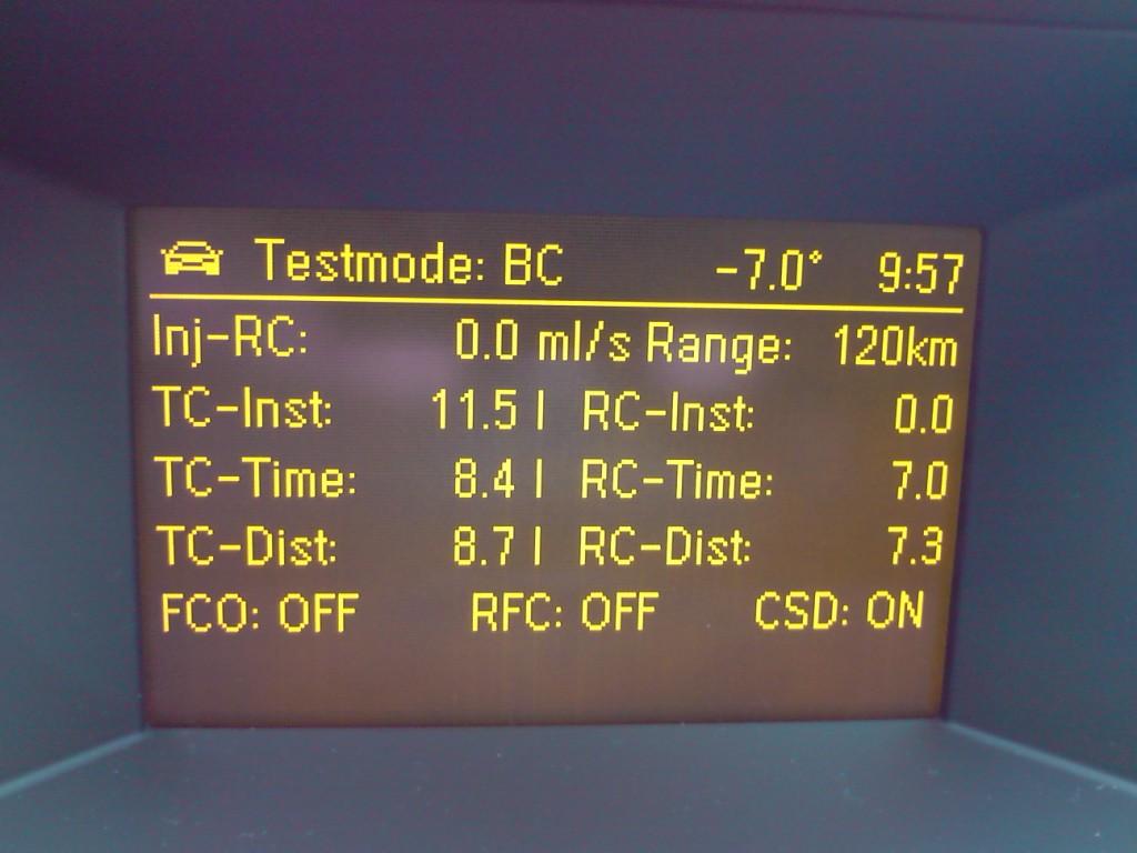

fanuc píše:To by som bral aj ja. Neviem prečo, ale táto informácia mi chýba. A ako ste sa dopracovali k tejto informácii na displej? Mám cd70
v servisním menu, je tady na foru o tom už napsáno hodně

Displej SW verze GD50 jsem zatím neměl v ruce, takže pro něj CZ zatím neexistuje. Je možné, že by šel použít SW z GD59, ale muselo by se to ověřit. Můžeš prosím vyfotit stránku s HW a SW verzemi displeje.

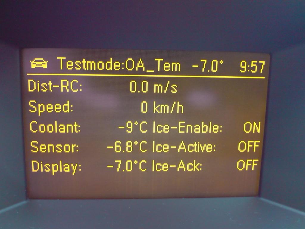

PepaS v prvé řadě díky za ochotu. Nahodím tu vše co jsem nafotil, vůbec se v tom nevyznám, můžu tě poprosit, kdybys náááhodou objevil z fotek něco nenormálního, napíšeš mi to?Musím uznat, že jsi fakt borec a držím palce v další práci. Díky Robert

Ještě nahodím 3 fotky . Díky Robert

Je to trošku mimo témy, ale mňa zarazila teplota chladiacej kvapaliny. Coolant, tam máš -9C. Ja som nikdy nemal mínusovú hodnotu, ani som to nikdy nevidel. :shock: Podľa mňa tam není niečo v poriadku. ;) Alebo sa mýlim?
