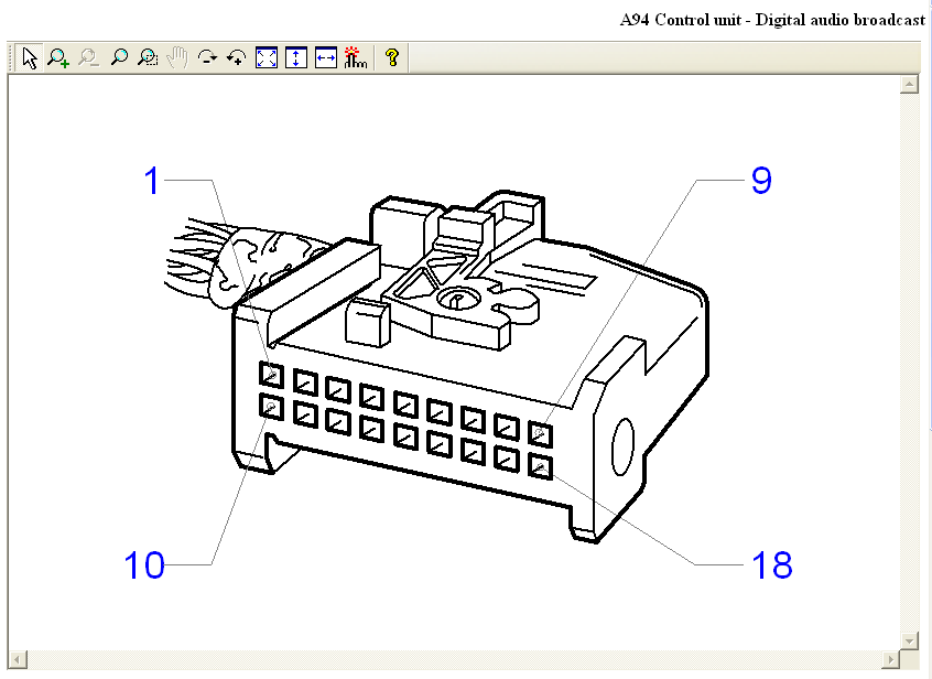

vasekpetr1 píše:Chlapci, mám dotaz: měl jsem vytažené své CD30 MP3 (chtěl jsem se podívat, zda podporuje AUX vstup) a zjistil jsem, že na konektoru pro vstupní kanály je připojen kabel s lanky červeno-fialový a bílo-fialový pro levý a pravý kanál plus černá kostra.
Bacha, to je fialovo-cerveny a fialovo-biely kabel ;)
Pri CD70/DVD90 sa pre aux pouzivaju samostatne draty z pozicii 18,24,25. Pri ostatnych radiach je AUX spolocne s DAB (Digital Audio Broadcast). Teda vlastne okrem Touch & Connect, ten ma AUX na uplne inych pinoch a nema DAB.
Ak nemas konektor v okoli rucnej, tak by draty mali koncit na konektore DAB (A94) pozicie 1,2,10,11 (tienenie je na 2 aj 11)

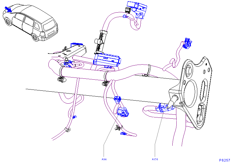

Miro, ten konektor A94 má být někde v sloupku řízení pod volantem? k čemu to DAB vlastně je?

vasekpetr1 píše:Miro, ten konektor A94 má být někde v sloupku řízení pod volantem? k čemu to DAB vlastně je?
Petře A94 (DAB - Digital Audio Broadcast) Řídící jednotka digitální audiovysílání a konektor je podle obrázku pod přístrojovou deskou, přibližně nad spojkou.
mironto
Příspěvky: 927
Re: CD30MP3 AUX
Příspěvek od mironto »
Ja som to mal ten obrazok nejako blbo otoceny, teraz to uz je ok. Ten konektor, ak je pritomny by mal byt niekde za tou hrdzavou trubkou cca. v ose nad pedalom spojky (na obrazku je konektor pre DAB A94 a pod nim je konektor pre spinac spojky). DAB je digitalny radiovy prijem, cize ziadne LW/MW/FM. U nas a v CR tusim este nie su ziadne terminy na vypinanie analogoveho vysielania, napr. v Norsku uz ale od 2017 bezi len DAB.

Zkusil jsem sundat spodní kryt u nohou, koukal do prostoru sloupku a daný konektor tam nikde nevidím. Až bude klid, zkusím ještě sundat kryt sloupku u volantu, jestli nebude někde u spínačky.

Ak je tam, tak bude prichyteny paskou ku zvazku.

vasekpetr1 píše:Zkusil jsem sundat spodní kryt u nohou, koukal do prostoru sloupku a daný konektor tam nikde nevidím. Až bude klid, zkusím ještě sundat kryt sloupku u volantu, jestli nebude někde u spínačky.
Petře některá svorkovnice tam určitě bude, buď DAB pod přístrojovkou nebo AUX někde u tunelu. Jsou na stejné větvi, viz schéma od Mironta a z radia máš vodiče originál vyvedeny.
