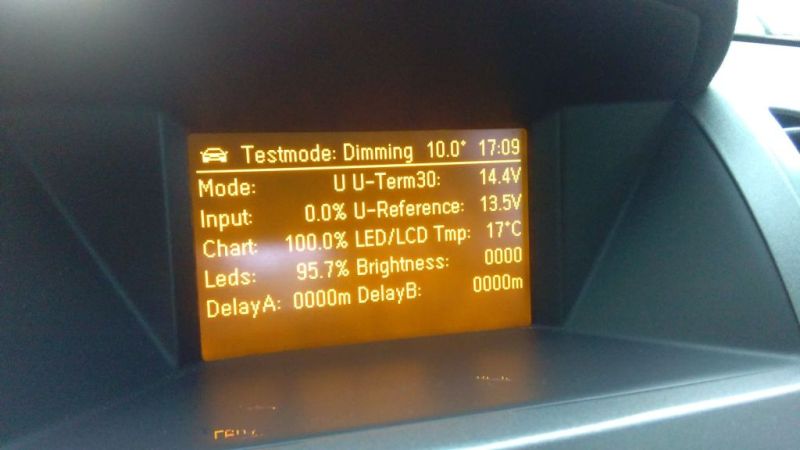

Meřil jsem jestli altik funguje takovym tim měřákem z Lidlu. Ukázalo mi to, že dobíjí.. zkusil jsem i kouknout do menu palubniho pc. viz. foto. Při točení volantem mi různě klesá, nejníže však na hodnotu 13,1V, ale ve stejnem řádku vlevo (MODE) mi to přeskakuje mezi pismenem "U" a "NONE". Je to vpořádku? Píšeš že jsi vyměnil pumpu. Myslíš tím toto? https://autodilos.cz/front/product/default/950332 nebo mas namysli neco takoveho? https://autodilos.cz/autodily/opel/zafi ... 4317&ga=12

Položka MODE nevím co znamená. Dle všeho to ale vypadá, že dobíjení je v pořádku, takže bych to viděl na problém s posilovačem. Raději ale zmíním, že přesto, že máš stejné příznaky jako jsem měl já, tak příčina poruchy být stejná nemusí. Z těch dvou odkazů cos posílal jsem měnil to druhé - pumpu jako takovou, ale ta má vypadá jinak. Nejsem kovanej v tom, jaké konkrétní typy pump posilovačů se dávaly do té které motorizace. Já mám naftu 110kW z konce roku 2006, můžeme mít odlišný typ. Zkusil bych se na tvém místě podívat přímo k posilovači - bývá na něm kód, ale nejsem si jistý, že je tvá pumpa na stejném místě jako mám já, ale za podívání nic nedáš. U mě se nachází v prostoru mezi motorem a kabinou na straně spolujezdce. Pokud nesundáš kryt pedálové stěny (dekl mezi čelním oknem a motorovým prostorem), tak je k němu hodně špatný přístup. Mám doma fotky z výměny, tak sem můžu něco vložit.

Sali píše:..., tak jdi do servisního menu (dlouze držet "settings" a pak mačkat "BC"), kde najdeš hodnotu napětí. Mě konkrétně se běžně drží napětí nad 14.2V, což pokud máš také, tak ti alternátor normálně dobíjí. ...
Pozor na to, v porovnání v klasickým měřákem (multimetr) to ukazuje hodnoty o 0.8-0.5V nižší/vyšší, takže zobrazované údaje to chce brát s velkou rezervou :mrgreen:

Položka " NONE" znamená, že přestalo dobíjení a položka "U" je, že se baterie dobíjí a vedle je aktuální stav napětí ve Voltech, pod tím je referenční (požadované napětí 13,5V) Pokud se tyto položky "NONE" a "U" střídavě mění, tak se domnívám (nemám nyní auto k dispozici, tak to nemohu vyzkoušet ani potvrdit), že je to podobné jako u starší automatické nabíječky, kde se střídavě rozsvěcují diody (žlutá dobíjení a zelená dobito). Když pak při dobití baterie v autě okolo referenčního napětí 13,5V přestane dobíjení rozsvítí se položka "NONE" a při poklesu napětí začne opět dobíjení a rozsvítí se položka "U".
