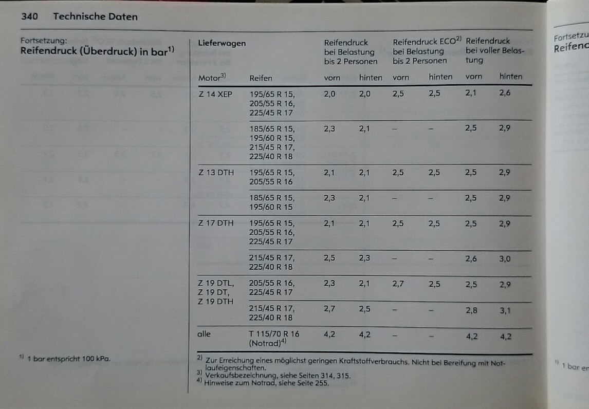

Druhé foto je z knížky průvodce Opel astra.
Ani tam není 225ka na 16tkách.
Takže když na takový ráfek a pneu neuděláš homologaci tak na auto nesmí.
I když jednomu tady na foru se podařilo ukecat ouřadu a do techničáku mu připsal 225/40 R 19ky.
Já jsem použil 205/55 R 16 6.5JX16 na zimákách a 225/45 R 17 7JX17 na letní.
