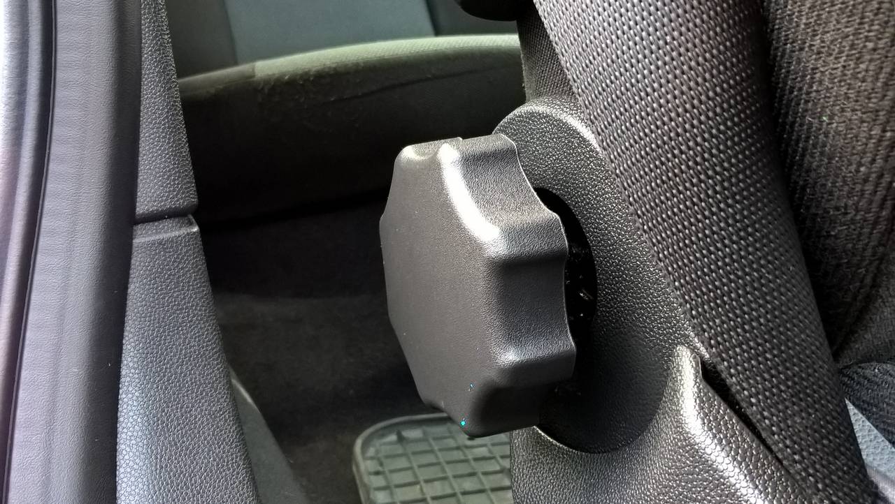

Ahojte, minulý týden jsem si pořídil Astru H Caravan, 1.7 CDTi 59kW, rok 2005. Auto je super, ale už se mi podařil udělat první "zářez":
Při nastavování sklonu sedačky spolujezdce se začlo kolečko protáčet a lze nyní vysunout vč. hliníkové tyče - viz foto. Jednoduše zasunout zpátky nelze, nebo se mi to aspoň nepodařilo.
Stalo se to už někomu? Myslíte, že to bude potřeba jen rozmontovat a smontovat, nebo je ta tyčka ulomená? Popř. je jednodušší shánět "novou" sedačku? (to se mi moc nechce, ta moje je v pěkném stavu)
Předem díky za rady.

Pri zasuvani tej tyce treba to troska potocit, pretoze lava strana nastavovania moze byt inak pootocena ako prava. Treba len najst tu aretaciu a pojde tam.

Ano,ano podivej se na konec te tycky a uvidis ze se strany trochu se lisi a musis to trefit do protikusu.

No to už jsme samozřejmě zkoušel, dokonce to chvíli vypadalo, že se to na druhé straně chytlo, ale ať jsem s tím točil jakkoliv, nikdy to "nezapadlo". Bojoval jsem s tím víc jak hodinu.
Než se to začlo protáčet, tak v tom něco křuplo. Zkusím oddělat ten potah sedačky jestli tam půjde něco vidět. Kdyžtak se vrátím pro radu

Jo,to by Ti mohlo pomoct. Potah je tam uchyceny ze spodu a boku,v umelochmotnych listach,tak musis trochu zabrat a vyskoci to ven.JirikM píše:Zkusím oddělat ten potah sedačky jestli tam půjde něco vidět. Kdyžtak se vrátím pro raduDíky..

Tak jste měli pravdu, stačilo to pouze nasunout, jen jsme se nemohl trefit, ale po oddělání toho potahu už bez problémů. Sice to ještě není 100% - musím tu tyčku nějak zaaretovat (asi za tu pružinku), ale nastavování funguje, to je hlavní. To mám radost.
