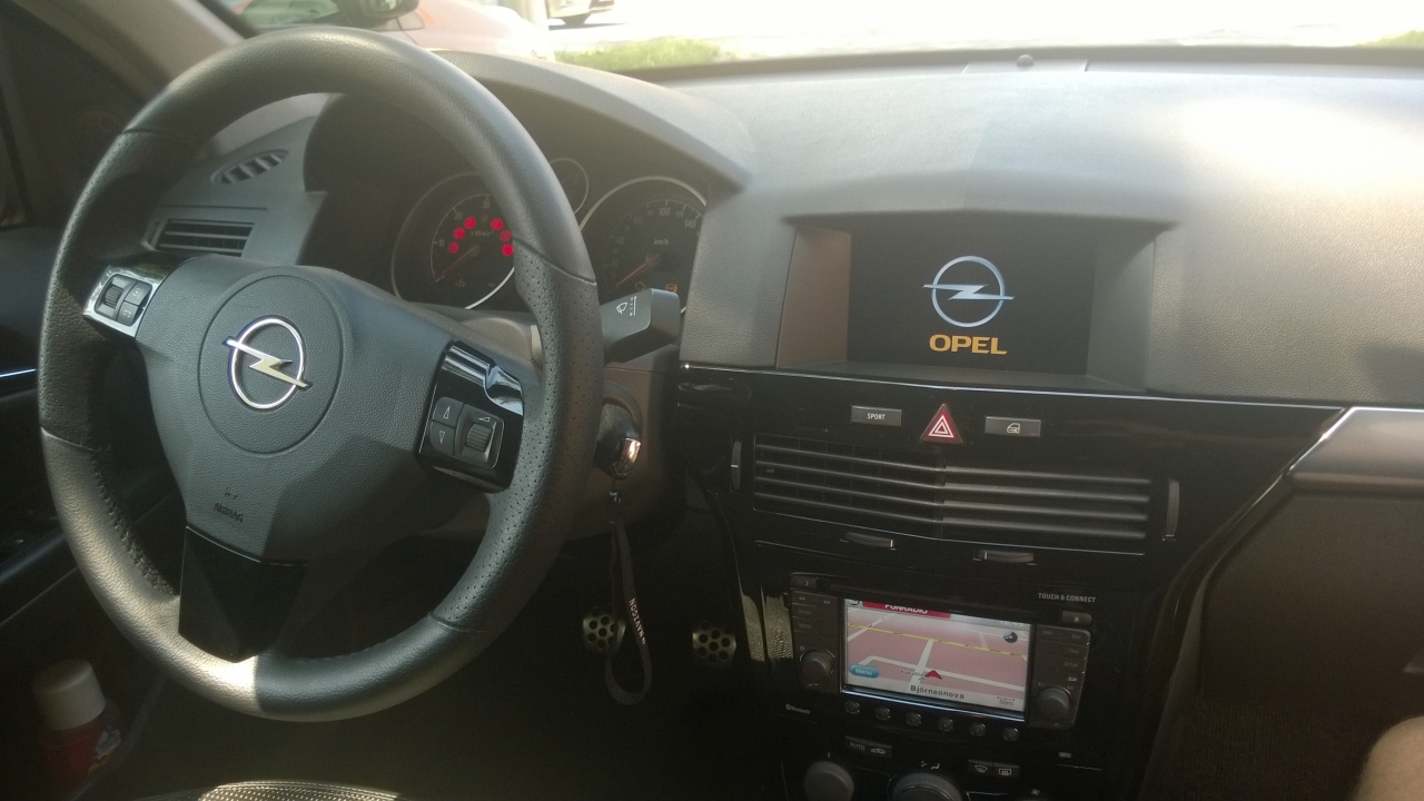

Tak posledná zmena na Astre-potom už iba samotná výmena Astry:) Takže mame nove rádio Touch & Connect a CID. Mal som CDC40 Opera ta hrala o dačo lepšie ako Touch & Connect -ale nemožno mať všetko (to bude hádam v ďalšom aute
) CID je tam zatiaľ viac menej zbytoční tak možno pôjde von ešte uvidíme.

CID => cuvacia kamera
Aky mas ident? KS, BN, alebo BG?

Ident mám BN.Tak o tej kamere som rozmýšľal, ale to už nechcem moc investovať ,najmä keď uvažujem nad výmenou auta
Na CID-e viem nastaviť aj zložku nastavenie(čas ,...) takže sa dá využívať aj s Touch & Connect. Lenže ja mam aj MKJ a tam musím mat povolene UHP. Takže zložka nastavenie sa už nezobrazuje.Ale to zase nieje problém-aspoň pre mňa

Toto som riesil s Pepikom a pre ovladanie MKJ staci mat zalozku nastavenia bez UHP. Zalozka UHP sluzi len ako skratka pre zobrazenie hodnot (nanestastie CID BN ma bug, ze ked sa aktivuje UHP, tak sa strati zalozka nastaveni), podstatne je mat akukolvek zalozku, aby sa zmenili funkcie tlacitok na volante a tym padom sa dalo pohybovat v menu MKJ (bez zalozky sa menu otvori, avsak neda sa v nom pohybovat). Nahodou si to bez zalozky UHP netestoval? Lebo ja sa chystam vyuzit moj CID na parkovaciu kameru v spojeni s MVK02.Jakub píše:Na CID-e viem nastaviť aj zložku nastavenie(čas ,...) takže sa dá využívať aj s Touch & Connect. Lenže ja mam aj MKJ a tam musím mat povolene UHP. Takže zložka nastavenie sa už nezobrazuje.Ale to zase nieje problém-aspoň pre mňa

No dnes som to skúšal a ide to aj bez zložky UHP .Takže mam MKJ aj zložku nastavenie.
