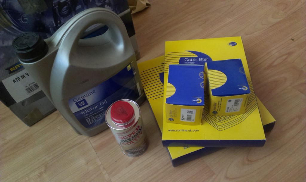

Dalsia vymena oleja a filtrov + zadne tlmice KYB pri 160138 km
GM Dexos II 5W-30 5l 24,90€
VIF Super Aditiv LETNY 9,50€
Zadne tlmice Kayaba 2ks 55,00€
Filtre comline :
EOF010 - Olejovy filter 3,60€
EAF488 - Vzduchovy filter 6,99€
EKF119 - Kabinovy filter 6,80€
EFF026 - Palivovy filter 3,60€
Spolu: 116,20€

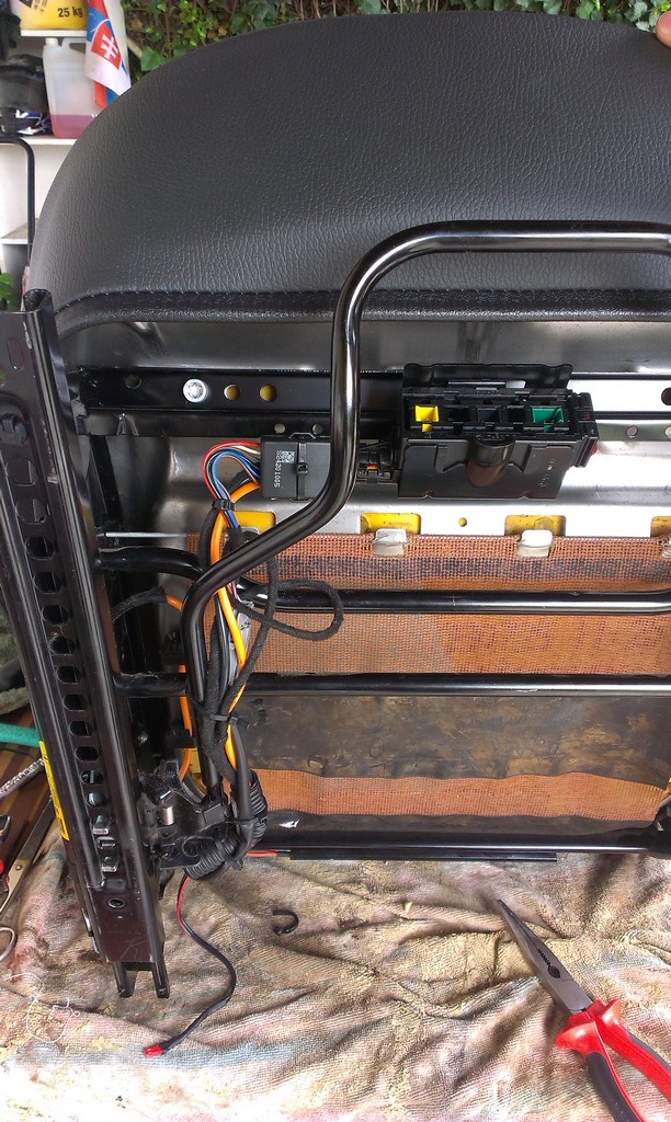

Vyrievane sedacky, dalsia super komfortna vec :lol:
Decky na sportove sedacky alebo cosmo cena 103€ s postou
4 tlacitkova lista s postou 33,50€
Praca nebola narocna vsetko islo v pohode, len ma prekvapil X1 konektor, ze mi chybali dva kabliky cca 80cm k tlacitkovej liste :shock:

Ahoj jak to slo rozdelat predni sedacku? je to narocne. Ja mam obyc a chci dat cosmo potah s molitanem

Ak myslis oddelit tapac od molitanu tak v pohode treba mat dobre cvakacky a pocvakat tie ocka, daval som tam plastove stahovacky ako to je na fore v navodoch. ide to v pohode dokaze to aj laik si myslim ;)

Molitan drzi na sedacke len potah, takze ked odcvakas ocka na potahu, molitan je na rame len polozeny.
