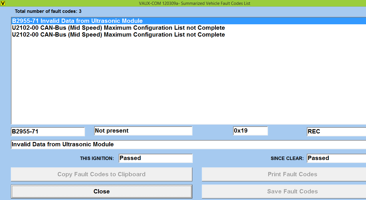

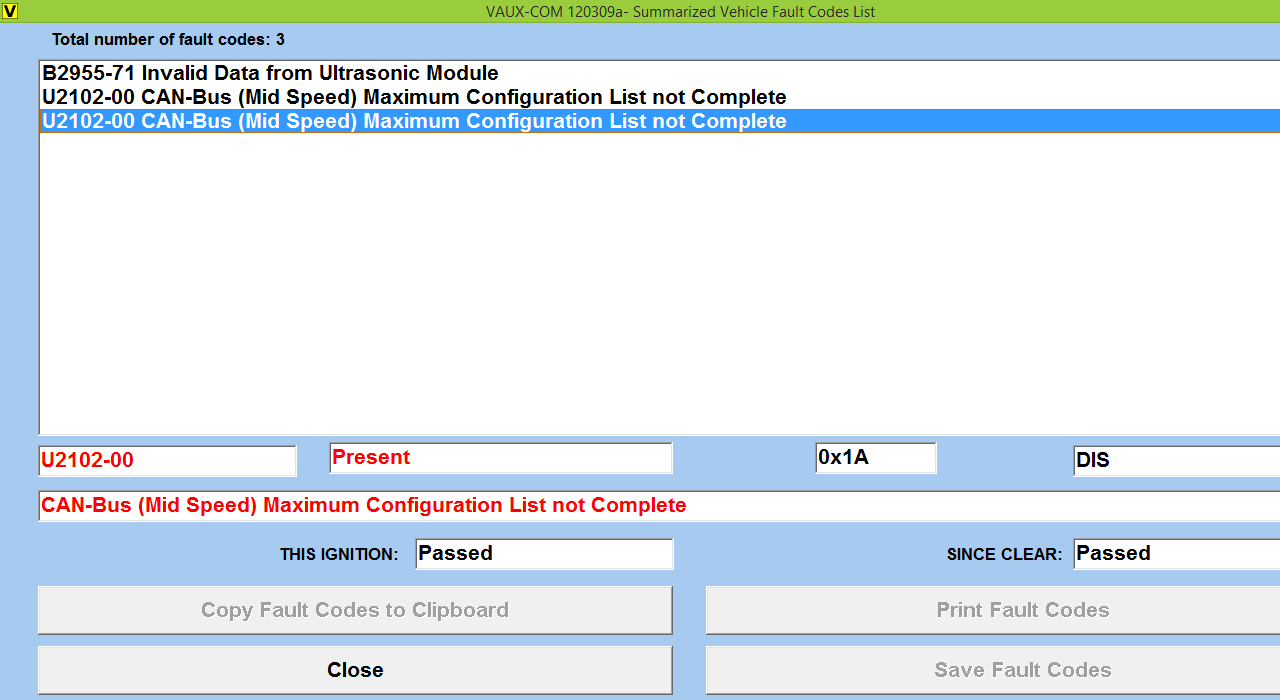

Ahojte, dorazil mi OP-COM z Ciny, tak som nahral do neho novy SW 120309a a FW 1.59. Velmi sa v tom este neorientujem, ale skusil som to pripojit do auta a dal citat chybove kody. Vypisalo mi to v REC B2955-71 a v ECC a DIS U2102-00.
Ta B2955 je predpokladam este z cias, ked som mal problem s park. pilotom, na co mi v servise vymenili obidva bocne zadne senzory (odvtedy to ani raz nezblblo). Nemali ale tu chybu v servise vymazat?
U2102-00 ale nerozumiem, ani som o tom nikde nic blizsie nenasiel. Nestretli ste sa uz niekto s podobnou chybou?

U2102 neries, to vznika ako pripajas a odpajas opcom do auta
Re: NÁVOD::Čtení kódových chyb na Opel Astra H
Musi se to delat ve spravnem poradi. Nejdriv pripojt op-com a potom klicek na kontrolky.
