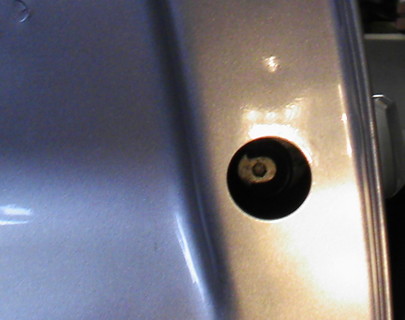

Byl jsem se na to podívat a jsem z toho paf,z boku dveří záslepka a pod ní bakelit/bílý/s otvorem pro klíč inbus - malý.To je ono??????,? jinak tam nic není.Zkoušel jsem ,imbus mám,ale nejde otočit,zkoušel jsem opatrně ,abych to ne......Aspoň na kterou stranu- jestli to k zavírání slouží!!

Nahod foto a my ti napisem zda to je ono

tady jsou dvě fota - předních dveří spolujezdce

Omluva, to červené je dětská pojistka, tady je správné foto s popisem...
