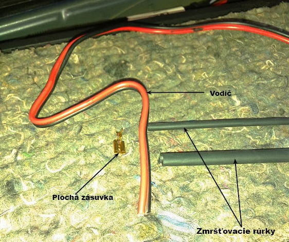

A ešte matroš, ozaj z ničoho :D
matroš
matroš
